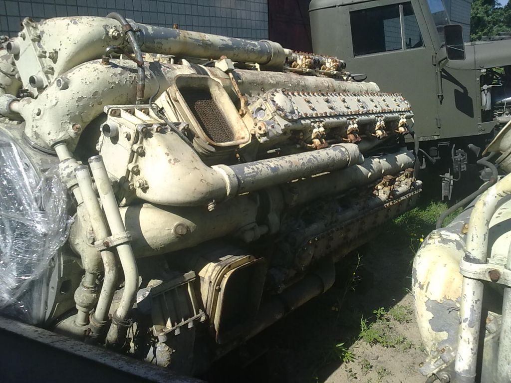

Olikohan tuo moottori Tuima-lk:sa? Melkoinen mosa:) Ääntä ja tehoakin kolmesta lähti, löpöä meni 1000 l tunnissa.
Zvezda M520 – 56-cylinder four-stroke radial engine diesel engine.

Melkoisella varmuudella juurikin tuo moottori. Teho/painosuhde kylläkin hyvä...mutta muuten ei niin hyvä ratkaisu.

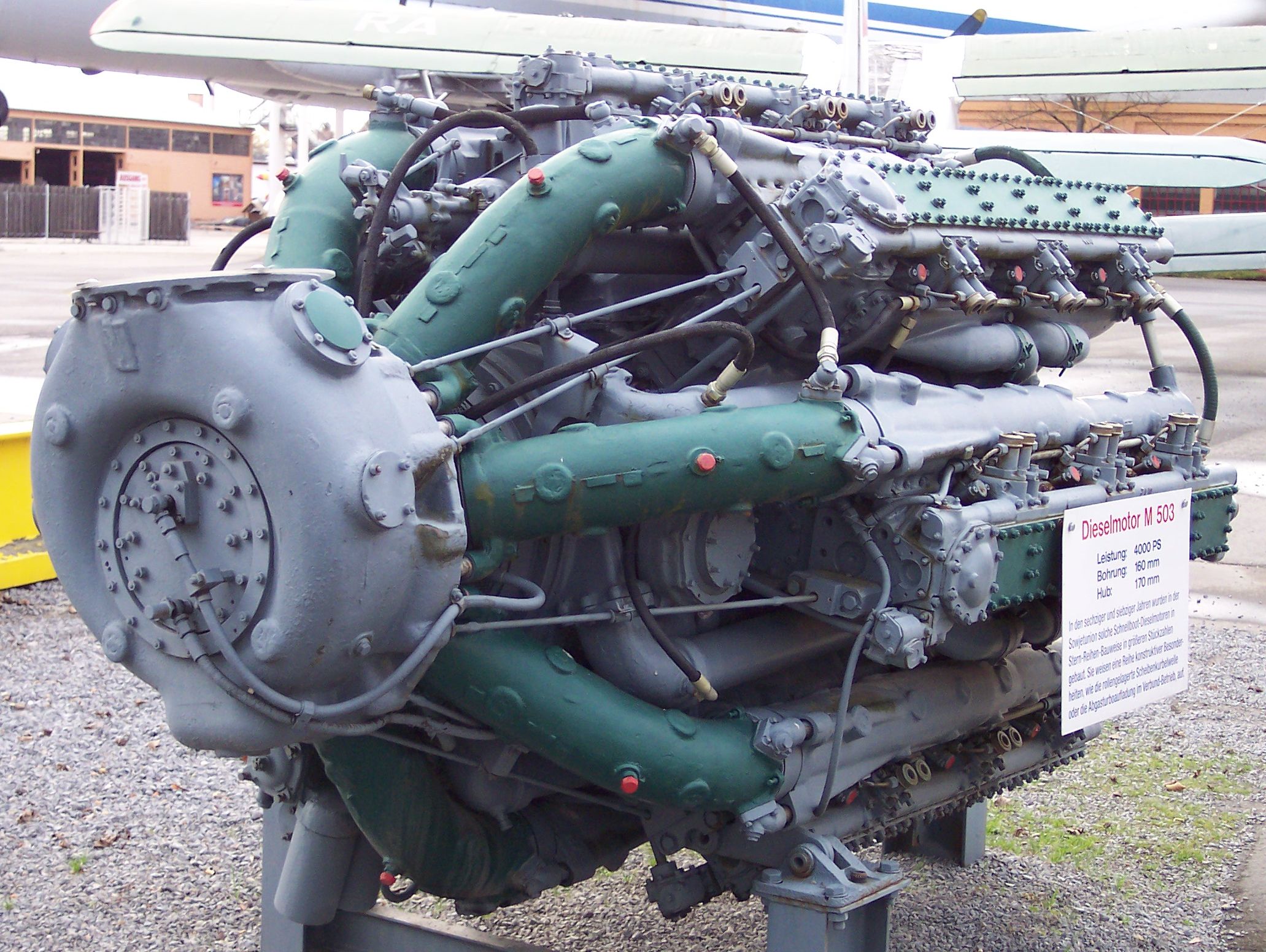

Ei taida olla tuo tyypin moottori, ohjusveneisiin mainitaan käytetyn alkujaan M-503G ja M-504 B sarjan moottoreita.
(Ovat kyllä samaa perhettä/sukua ( 56CHNSP16 / 17 ) Zvezda M520 on viimeisin versio moottorista 3960kw )
http://www.propulsionplant.ru/dviga...oe-obedinenie-zvezda/dizeli-tipa-chn1617.html
M-504

No joo, tyyppimerkintä oli ehkä eri ( vanhempi malli ), mutta peruskonstruktio on sama. 56-sylinterinen tähtimoottori yhdellä turbolla ( mahtoi olla mielenkiintoinen ahtamisjärjestelmä ). En ole moista itse koskaan livenä nähnyt, entiset duunikaverini ovat. Kuvia tosin nähnyt jo aiemminkin.
