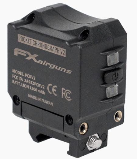

Nopeustutka on ehdoton koska ilmanpaine muuttuu. Ruutiaseessakin tämä on hyvä tietää kun kokemus ei vielä kerro kaikkea.
