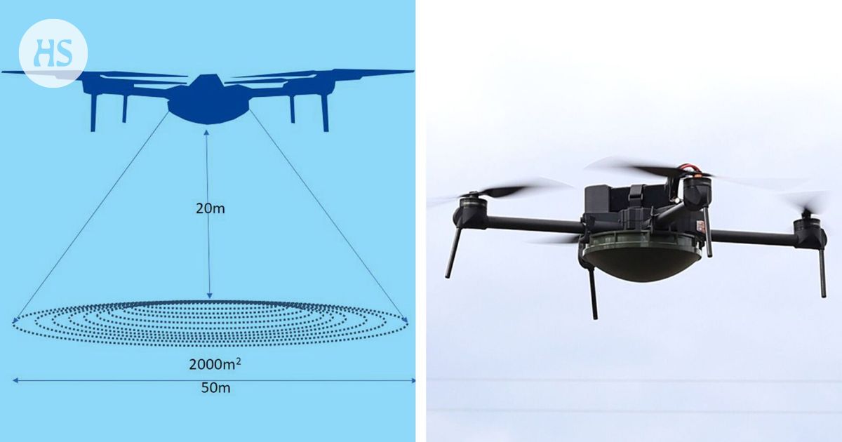

HS juttu samasta aiheesta. Panososa on sama kuin hyppypanoksessa. Drooni on, kuten arvata saattaa, kertakäyttöinen.
Nyt sitten kylkimiina tai vastaava ontelo kiinni tuohon droneen, niin saadaan kunnon pst-tehoa/kattoläpäisyä aikaiseksi.
HS jutussa myös asiaa hyppypanokseen liittyneistä haasteista, panososan vakauttaminen on osoittautunut ongelmalliseksi. Voisi kuvitella, että jos panoskotelo ei ole suorassa ja panoksen päällä on esim. naamiointimateriaalia niin taivaalle sinkoutuva räjähde on helposti epästabiili ja räjähtää sattumanvaraiseen suuntaan.

Kiinnosti tuo Steel Eagle sen verran, että piti penkoa. Tiivistettynä oleellisin.
Sensoreina korkean valotehon 2mp (fullhd) Sony Starlight päivä/yö kamera sekä Garminin etäisyysmittari. Etäisyysmittarimoduulille löytyi jo hinta, 199$. Tuo Sonyn sensori ei välttämättä sekään ole mikään superkallis. Vastaavalta kalskahtavat Sonyn moduulit luokaa 100-200$. Kustannustehokkaan oloinen laitae tuossa suhteessa. Dronen tehnyt kotimainen Nordic Drones, joka käsittääkseni tekee käsityönä laitteensa. Se voipi olla se kallein osa tässä ellei ole jotain sarjatuontantomentelmää mietitty.
Dronella tyhjäpainoa (ei akkua?) vain 2kg, MTOW 6,5 kg eli aika lailla maksimissa on tuon panoksen kanssa (max payload 3,8kg, panos 3,6kg). MTOW lentoajaksi lupaillaan vain 7,5 minuuttia, dronen kantamaksi 6km. Huippunopeus 17m/s manuaalilennossa, tuolla ehtii teoriassa 7,5 minuutissa 7650m päähän jos akku kestää luvatun ajan täydessä lentonopeudessa. Kyllähän tuosta laitteen toimintasäde ja tehtävän kesto ja tyyppi alkaa hahmottumaan, mikään loitering munition tämä ei tosiaankaan ole.

PDF:stähän noita detaljeja selvisi. Tyhjäpaino 2kg + akku 0,7kg + kuorma 3,8kg = MTOW 6,5kg. Kykyä monenlaisten kuormien kantamiseen luvataan, joten eiköhän se kylkipanoksen sovellutuskin ole ainakin nikotiinipurkka-askin kanteen piirrettynä. Lähitiedustelua varten kuormaksi voisi ottaa myös akkuja, jolloin lentoaika kasvaisi ainakin 45 minuuttiin. Itse kyllä haluasin nähdä noita panososia MRLS-raketin kärkeen sovitettuna. 24cm halkaisija vaan tarkoittaa, että perus M26-raketin 22,7cm runko ei käy vaan pitää valmistaa oma. Toisaalta, rypälekieltosopimuksen vuoksi runkojakaan tähän käyttöön ei varmaankaan ulkomailta saisi.

Saa nähdä, kehittävätkö tuosta version pudotettavalla panoksella, joka räjähtää halutulla korkeudella. Dronen voisi käyttää uudelleen, tosin toimintaetäisyyden lyhenemisen kustannuksella.
Eihän miinaa tarvitse pudottaa, 10-20m naru dronen ja miinan väliin.
Pikkasen kun drone heilahtaa ja tuuli tarraa niin noin pitkän vipuvarren päässä on jo melkoinen liikerata. Tarkkuus kärsii pahasti. Lisäksi panos painaa enemmän kuin itse drone, siinä häntä heiluttaa koiraa pian.
Ehkä @strelailijan idea pudotettavasta on toimivampi. Dronessa on jo etäisyysmittari, eipä tuo tarvitsi kuin kiinteän ajastuksen esim. 25 metrin pudotukselle ennen räjäytystä. Siinäkin voi kyllä tarkkuus kärsiä jos panos ei ole täysin vakaa.
