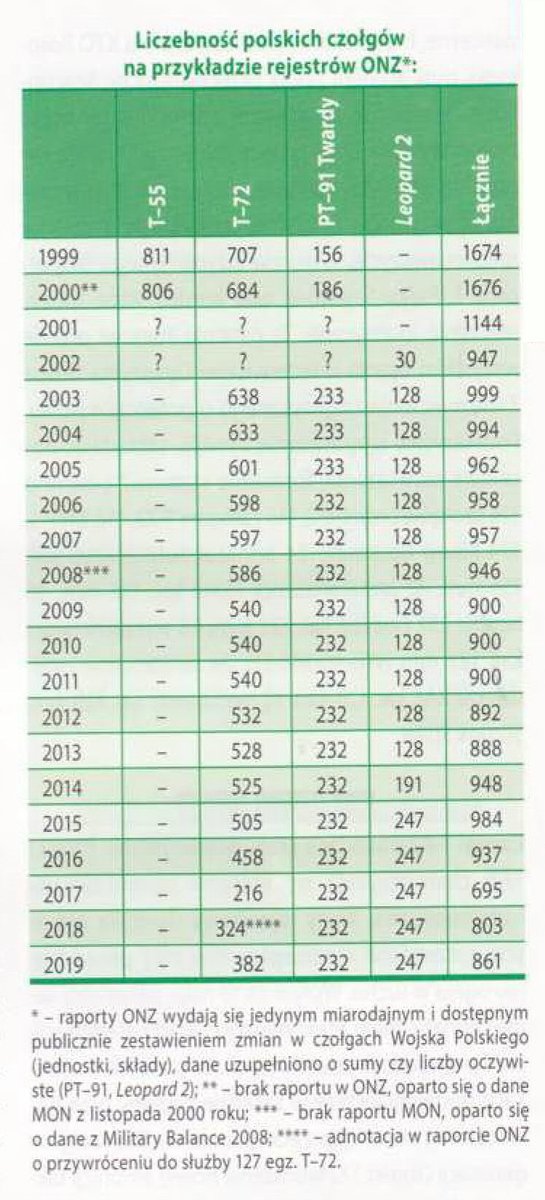

MUOKKAUS: en ole seurannut suurella tarkkuudella, minkä verran panssarivaunuja eri Euroopan maat ovat toimittaneet mutta puolalainen Szymon Janus koosti tammikuussa 2023 avoimista lähteistä (ja ilmeisesti myös kuulemistaan huhuista) tällaisen taulukon johon on koottu Puolan antama aseapu (jaoin tuolloin laajemman taulukon, taulukko julkaistu 3.3.2023 - lainaan siitä nyt pelkät panssarivaunut): LÄHDE

Jatkoa edelliseen viestiin, tuumailua Puolan panssarijoukkojen vaunumääristä 2000-luvulla. Muistin että Jaroslaw Wolski oli kirjoittanut aiheesta tai oikeammin heidän asevoimien modernisoinnista viime aikoina. Muistin myös nähneeni yhden ketjun jossa oli kuva panssarijoukkojen ilmoitetuista vaunumääristä eri vuosina: LÄHDE

on Number of Polish tanks on the example of UN registers* (eli tässä on koottu YK:lle annetuista ilmoituksista numerot, oletan että Puolalle ei ole ollut syytä valehdella määristä mutta tässä ei oteta kantaa vaunujen kuntoon ELI ei tehdä eroa toimivan, kunnostusta odottavan ja romutusta odottavan vaunun välillä):
Käännös taulukon alla olevalle tekstille, erittelin tähdellä merkityt kommentit toisistaan jotta ne ovat helpommin luettavissa:
* - UN reports seem to be the only authoritative and publicly available list of changes in the tanks of the Polish Army (units, compositions), data supplemented with totals or
obvious numbers (PT-91, Leopard 2);
** - no UN report, based on MON data from November 2000;
*** - no MON report, based on Military Balance 2008 data;
**** - annotation in the UN report on the return to service of 127 T-72s.
Wolski kirjoitti kuvan yhteydessä näin:
On paper, the Polish WPiZ impressed on the European NATO scale with its numbers.
861 tanks in 2019!
247 Leopard 2
232 PT-91 Twardy
382 T-72M1
So much paper, but real? And in reality, vehicles suitable for something oscillated around 4-5 bcz, i.e. 232 - 290 machines.
Of course, the WPiZ board was aware of the problems: PT-91 repairs, an attempt to straighten the 2PL program, repairs of the Leopard 2A5 in Poznań and finally the T-72M1R modification program. It was bad, but some real action was taken.
HUOM: puolalaisessa panssarivaunupataljoonassa on 58 panssarivaunua, kun taas venäläisessä ja ukrainalaisessa on 31 vaunua - Venäjällä on muutama joukko joiden pataljoonassa on 40 vaunua mutta nämä ovat harvinaisia poikkeuksia LÄHDE - Wolskin numerot täsmäävät: 4 x 58 = 232 ja 5 x 58 = 290, kuten nähdään, PT-91 vaunuja on valmistettu täsmälleen 4 panssaripataljoonan vaunumäärä, Leopard 2 vaunuja puolestaan on hieman yli 4 panssaripataljoonan tarvitsema määrä.
Hän on kirjoittanut aikaisemminkin, varsinkin Ukrainan sodan aikana että Puolan panssarijoukkojen tilanne ei poikkea merkittävästi Venäjän tai Saksan tilanteesta ja vertautuu myös ikävästi Ukrainaan ennen vuoden 2014 sotaa: paperilla on suuri määrä vaunuja, "melkein 900 kpl" mutta todellisuudessa minä tahansa hetkenä käyttökelpoisia on 232 - 290 kpl.
Tästä voidaan laskea vuoden 2019 todellisuus vs paperilla oleva vaunumäärä (olettaen että kerrotut numerot pitävät paikkansa):
232 / 861 = 0,269454 eli pyöristäen 27%
290 / 861 = 0,336817 eli pyöristäen 33,7%
Ei kovin mairittelevaa, tosin Ukrainan tilanne vuonna 2014 ennen sodan alkua ei ollut sekään merkittävästi parempi.
