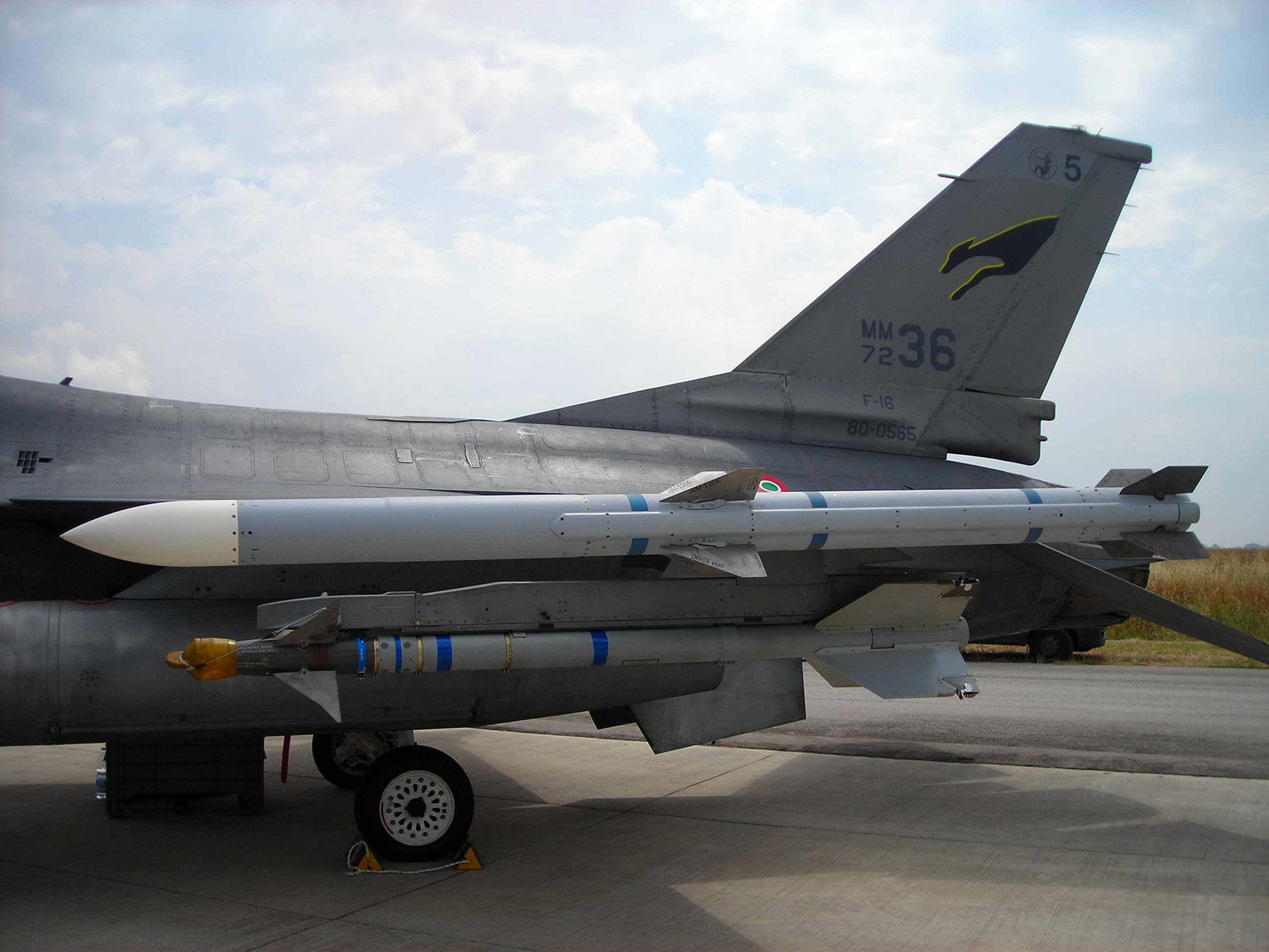

Olet sinänsä oikeassa, muistelin Sidewinderiä pienemmäksi / kevyemmäksi. Painoero on aika merkittävä, vaikka haastavaa olisi silti saada neljää Stingeriä yhden Sidewinderin tilavuuteen.
Kuinka niin haastavaa?
Sidewinderin "pohjan" pinta-ala neliömetreinä ajatellen ohjus kartioksi lieriöksi, jonka pohjan halkaisija on 0,127 m: 0,012667686977437443 m^2. Kerrotaan ohjuksen pituudella, joka on 3,0 m, jolloin saadaan tilavuudeksi 0,03800306093 m^3.
Stingerin "pohjan" pinta-ala neliömetreinä ajatellen ohjus kartioksi lieriöksi, jonka pohjan halkaisija on 0,07 m: 0,0038484510006474974 m^2. Kerrotaan ohjuksen pituudella, joka on 1,5 m, jolloin saadaan tilavuudeksi 0,0057726765 m^3.
Kun Sidewinderin tilavuus jaetaan Stingerin tilavuudella, on osamäärä n. 6.58. Eli kyllä niitä saadaan enemmmänkin kuin neljä, jos vain optimoidaan ohjusten muotoja paremmin. Neljä menisi nykyiselläänkin suht kivuttomasti lisäämättä luultavasti juurikaan ilmanvastusta. Kaksi peräkkäin ja toiset kaksi siihen alle. Kyseessä olisi vähän "korkeampi" ohjuslasti kuin yksittäinen Sidewinder, mutta toisaalta paljon kapeampi sellainen kuin Sidewinder.
Olen Sidewinderiä ollut kantamassa sinänsä riittävän monta kertaa, mutta siitä on jo aikaa ja muistikuvat näemmä vähän pettivät. Lisäksi siihen on näemmä tullut lisää pituutta ja massaa uusien versioiden myötä. Sidewinder tuntui pieneltä kynttilältä Amraamiin verrattuna. Sidewinderin käsittelyyn vaadittiin 2-4 miestä, Amraami sen sijaan vaati ihan kunnolla porukkaa.
Ei sen muistin tarvitse pettää. Amraamille annetaan luvut 152 kg, halkaisija 180 mm ja pituus 3,7 m. Onhan tuo koko lailla isompi, etenkin raskaampi, kuin Sidewinder.
