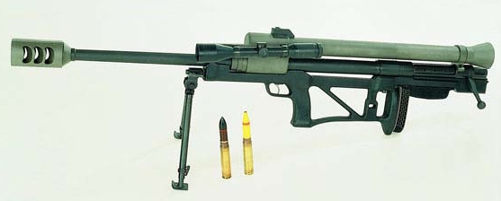

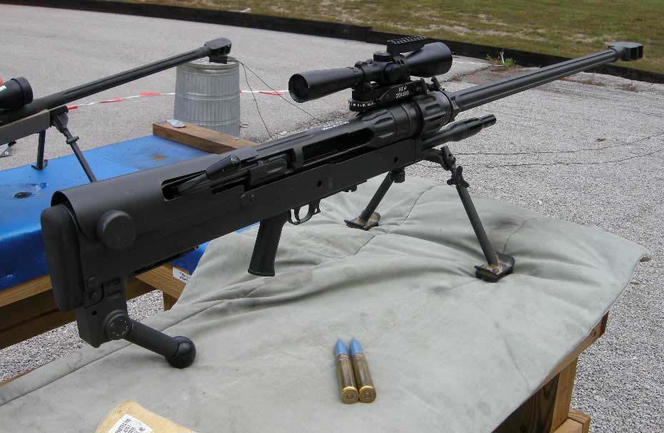

Toisaalta toisesta ääripäästä löytyy kertalaukaistavia 20 mm Hispano-patruunaa ampuvia kannettavia/raahattavia (20-30 kg) kivääreitä. Ammuksen paino on jo yli 100 grammaa ja siinä voi olla tehosteena esim. 6 g pentyyliä. Lähtöenergiaa yli 40000 J.
Ainakin nämä;
It was developed to shoot the thermal sights on Serbian M-84 and T-72 tanks.

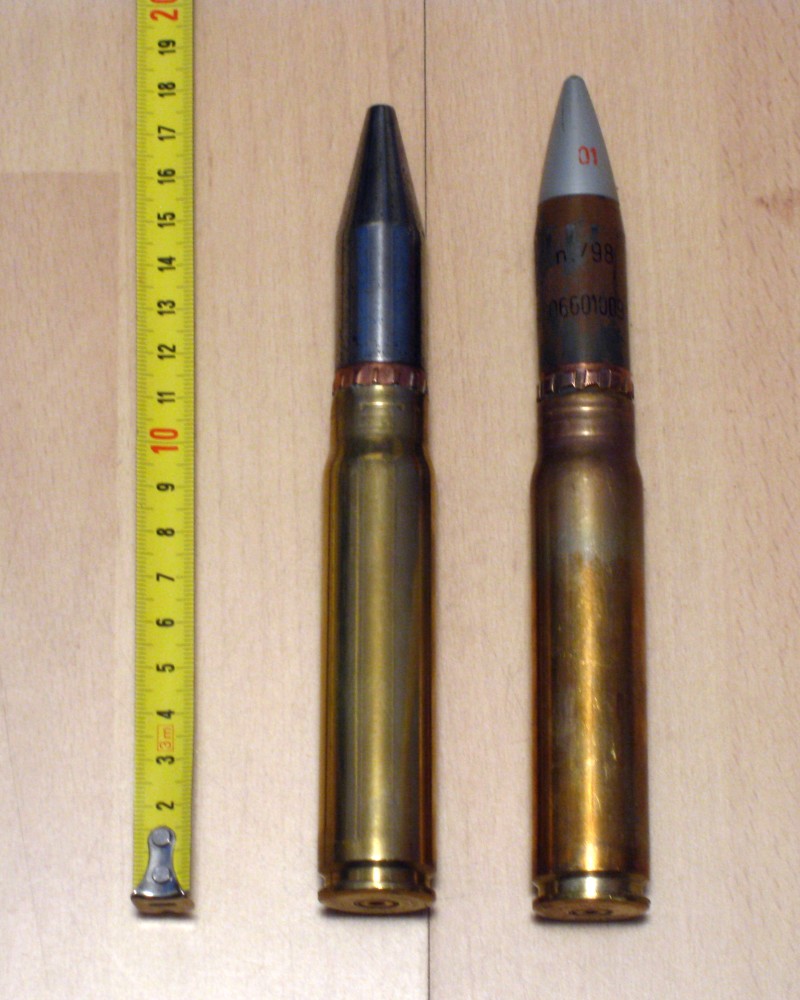

20mmx128mm API-T luvataan "40 mm NATO plate at 30° at 200 m". Aivan tähän tuskin pääsee millään raahattavalla kiväärillä, mutta Nammolla on myös HEI-ammuksia, joilla läpäisyn ohella tulisi räjähdys- ja polttovaikutus.
Millaista vahinkoa yksittäinen 20mm-pikkukranaatti oikein saa kohteessaan aikaiseksi? Ilmeisesti Lahti-automaattikiväärin kaliiberia valitessa tehtiin koeammuntoja 13 mm ja 20 mm -ammuksilla - ja päädyttiin tekemään 20 mm -ase. :uzi:
