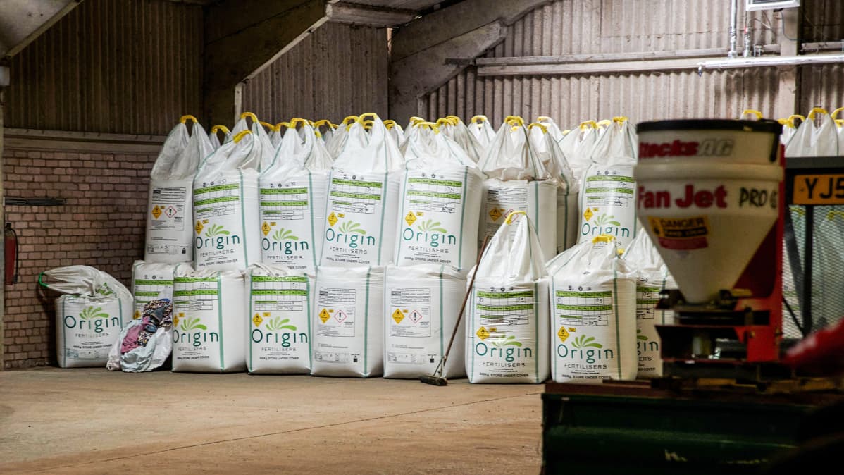

Tässäkin kuva joltakin maatilalta:
Takavuosina tuotiin puhdasta AN:ää lannoitteeksi. Varastointi luvanvaraista. Tuodaan luultavasti jossakin määrin vieläkin.
Yaran tuotteet ei ole puhdasta ammoniumnitraattia ja kun niihin on sotkettu muuta, ei niillä ole taipumusta räjähtämiseen tulipalossakaan. Minäkin tiedän tapauksen, jossa silloisen Kemiran lannoitteita paloi vähintään 10 tn. Talo jäi paikoilleen, eivät lähteneet. Siinä olisi ollut talo pieninä sälöinä, jos noin 50 metrin päässä tulessa olevassa varastossa 10 tn räjähtää.
