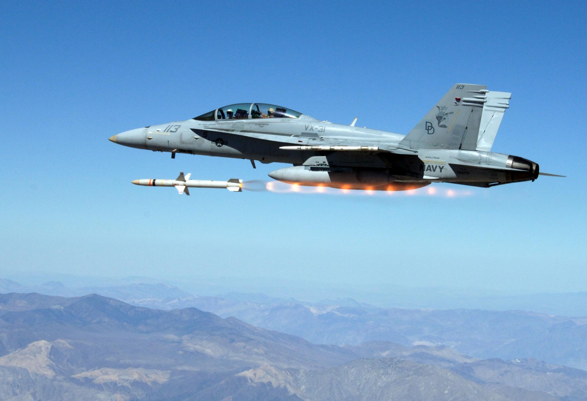

Linkin takana 3x HARM-laukaisu 3 Growlerista.
Magnum x 3! Simultaneous AGM-88B shots from the Star Warriors off the coast of the US during a training exercise.
B-malli! Varastojen tyhjennys meneillään?
B:n tuotanto alkoi 1987, C:hen siirryttiin 1993. Ehkä? Tosin B:tä on tuotettu viime vuosiin asti vientiin.
