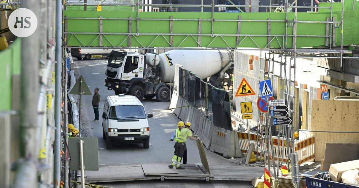

Tuossa ao kuvassa on kasattu osat maan tasalle onnettomuuden jälkeen. Poikittaispalkeista näyttää ripustuslenkki taittuneen ylös päin. Tuon olisi voinut estää helposti, koska lenkeissä on reiät joihin saisi esim pultit.

Sillan rakenne petti, eli ei kestänyt kuormaa. Eli rallit yms ei ole hypännyt pois paikoiltaan notkumisen, hyppimisen takia.
"ROMAHTANEESSA sillassa oli kaksi poikittaispalkkia. Palkkien päissä oli Valosen mukaan kiinnikeosat, joissa näkyy vaurioita ja taipumia. Vääntymien ja taipumisen takia poikittaispalkit putosivat tuiltaan."
Olisi mukava nähdä, mille kuormalle tuo on suunniteltu ja miten ohjeistettu kasaus (vaaditaanko pultteja tm.). Uhkaa mennä suunnittelijan virheeksi.

Sanoisin, että tuo silta on 10 x 0.32m leveä. Jolloin yksi jokka kestää vain max 500kg (tai 600kg jos paino olisi keskellä). Oppilas painaa keskimäärin 60kg ja niitä on 27, eli 1620kg. Tukia on kaksi, jolloin yhdellä tuella on 810kg painoa jos oppilaat ovat tasaisesti levitetty.
En uskaltaisi
EDIT: Tai sitten taso on 2m leveä. ja jokka kestää 1200kg. Mutta silti mennään äärirajoilla. Väärin laskettu.

Tuossa varsinainen pettänyt rakenne ei näytä olevan U-jokka vaan siihen kiilalla kiinni tuleva U:n muotoinen kiinnike jonka varassa jokka lepää ristikkokannattimen putken päällä.
Jostakin syystä tuossa kiinnikkeessä on kaksi reikää. Niihin saisi laitettu vaikka pultit jolloin kiinnike ei pääsisi aukeamaan.

Juu, meniköhän taas teorioinnit hukkaan.
Jossakin jutussa oli, että 500 kg neliölle.
Niin, se oli arvo jonka mukaan rakenne olisi pitänyt mitoittaa ja minä taas viittasin tuohon asennusohjeeseen joka antaa arvot Kn/m (ei neliölle, ja laskin muuten tämänkin väärin, eli hylätty tulisi jos koulussa palauttaisi nämä laskelmat :rolleyes: ) ja Kn/palkin keskellä. Mutta ehkä jätän laskelmat suosiolla fiksummille. Kun on kuvaakin siitä, mikä osa petti.
