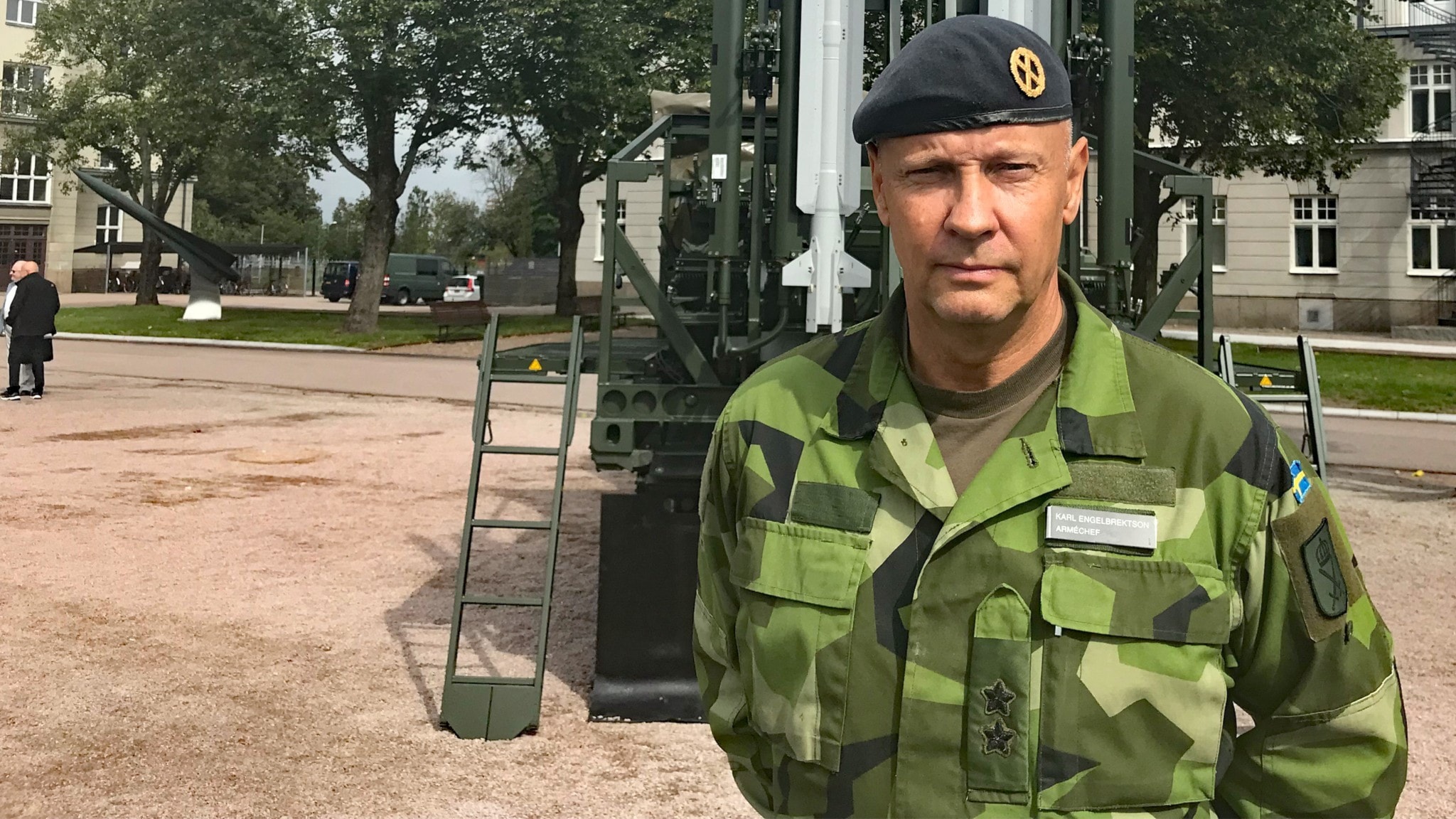

Ruotsi on ottamassa käyttöön nimellä RBS 98 (asennettu Bandvagn 410:n päälle, eli kaupallisesti BvS10:n), joka on tarkoitettu korvaamaan RBS 70.Harmi, jos järjestelmää tosiaan ei ole myyty minnekään. Hieman pidemmän kantaman infrapunaohjuksia ei ole liikaa ja sellainen voisi olla melko future-proof valinta esim. AMRAAM-ER:n sijaan.
Överlämning av nya Eldenhet 98 påbörjad
Vid en ceremoni på Lv6 i Halmstad påbörjades överlämningen av nya Eldenhet 98. Vid ceremonin deltog bland annat arméchefen, regementschefen samt FMV:s chef för armémateriel och representanter från industrin och försvarsdepartementet, samt flera andra gäster, förutom personal och värnpliktiga.www.fmv.se
Försvaret om ny luftvärnsrobot: Starten på ombeväpningen av luftförsvaret - P4 Halland
I dag tar LV6 i Halmstad emot en ny luftvärnsrobot. Det 40 år gamla systemet ska bytas ut.sverigesradio.se
Katso liite: 37505
Katso liite: 37505
