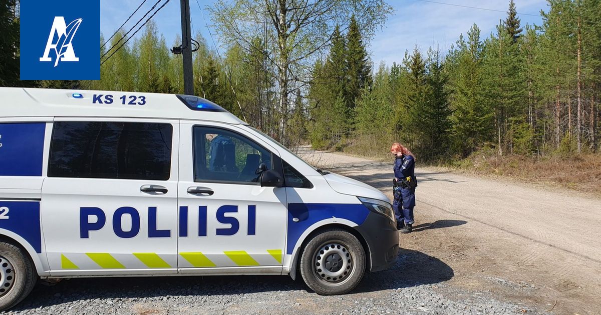

Sisä-Suomen poliisi puolestaan kertoo Twitterissä, että tilannetta onnettomuusalueella johtaa pelastustoimi, ja poliisi ohjaa alueella liikennettä.
Keski-Suomen pelastuslaitos sai hälytyksen ilmaliikenneonnettomuudesta Keuruun Heinäsentielle kello 14.15. Heinäsentie sijaitsee aivan Mänttä-Vilppulan ja Keski-Suomen rajan läheisyydessä. Ilmoituksen mukaan paikalle on lähtenyt useita Keski-Suomen pelastuslaitoksen yksiköitä.
Suur-Keuruun toimittaja Markku Piilemä kertoi tapahtumapaikalta kello 14.40, että Heinäsentien aluetta kiertää puolustusvoimain kone ja poliisi on katkaissut liikenteen.
