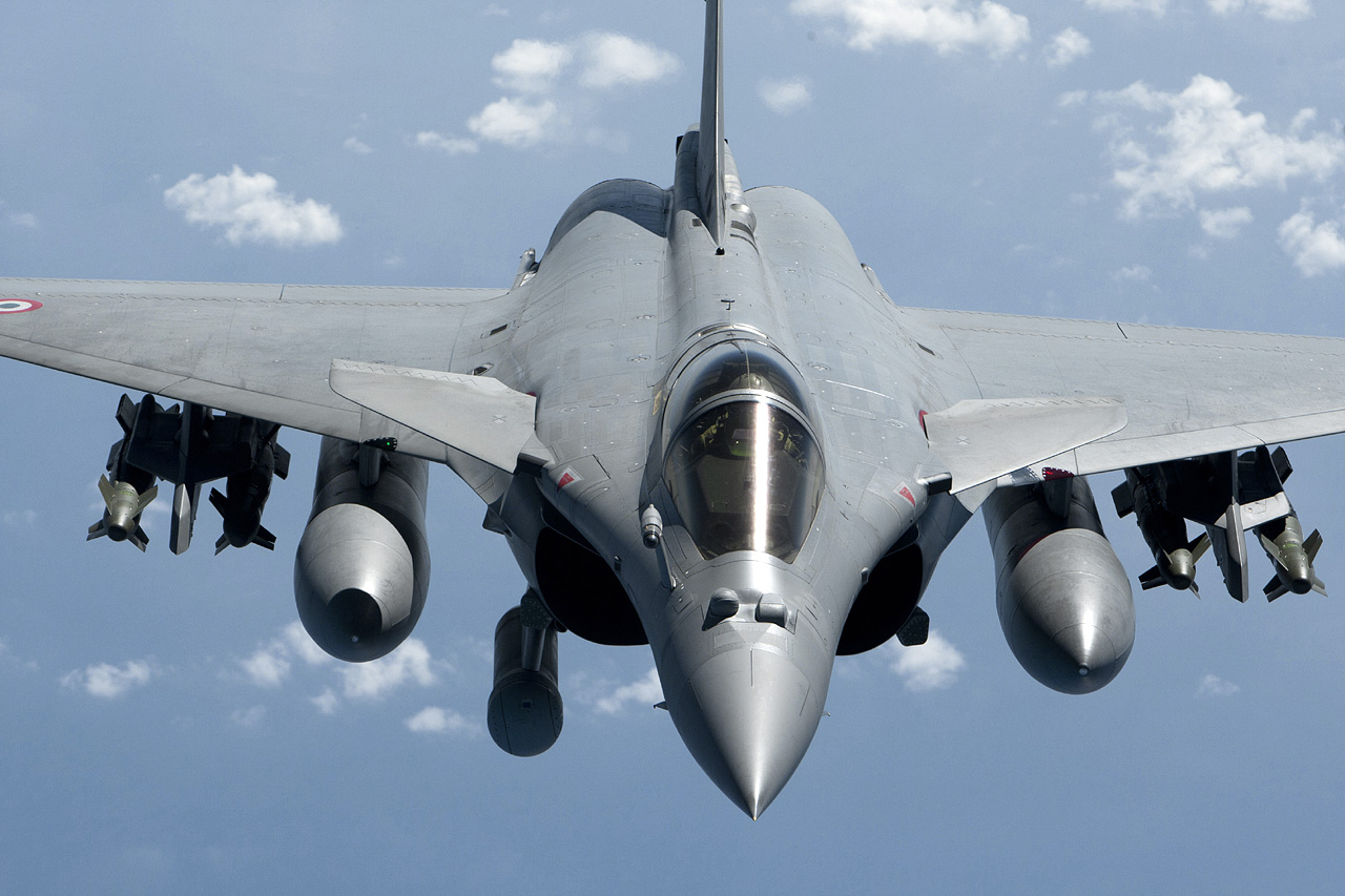

Laitan vielä vaikka pari havainnollistavaa kuvaa.
F-35 EOTS
SU 35
Eurofighter
Gripen
Rafale
