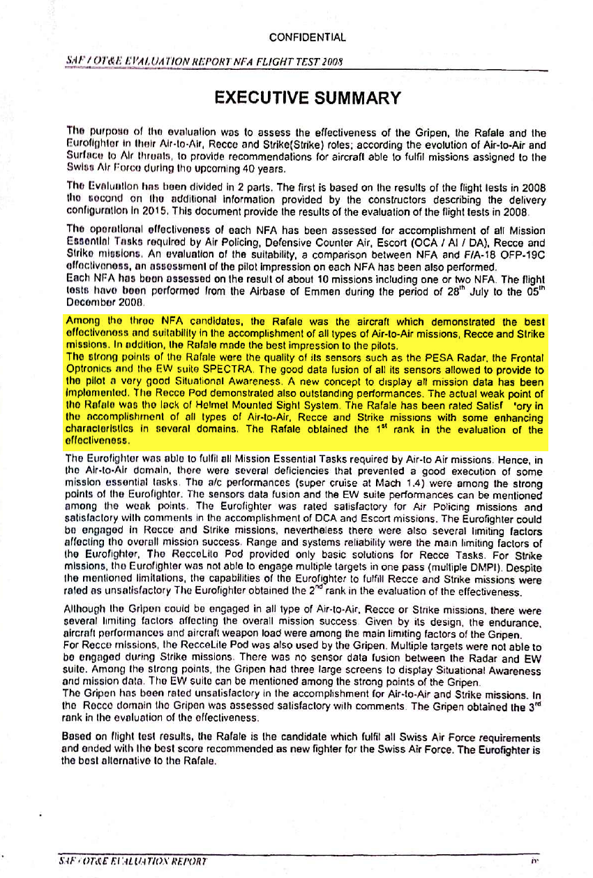

Varmasti näin, mutta tietenkin kaikki Sveitsin evaluoimat koneet tarjoavat nykyään uudempia ominaisuuksia ja päivityksiä kuin silloin.
Mutta tässä tuo Sveitsin rapsan loppupäätelmä, Rafalehan siellä rankattiin ykköseksi.
Vuotanut raportti löytyy täältä:
http://kovy.free.fr/temp/rafale/pdf/12332.pdf
