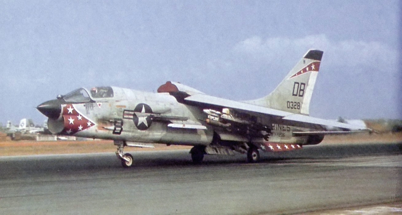

Vought F-8E Crusader (Da Nangissa vuonna 1966):

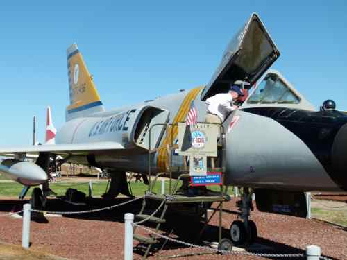

Convair F-102 Delta Dagger ja F-106 Delta Dart (molemmissa IRST rungon sisäänvedettävää mallia):

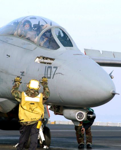

Grumman F-14D Tomcat:
