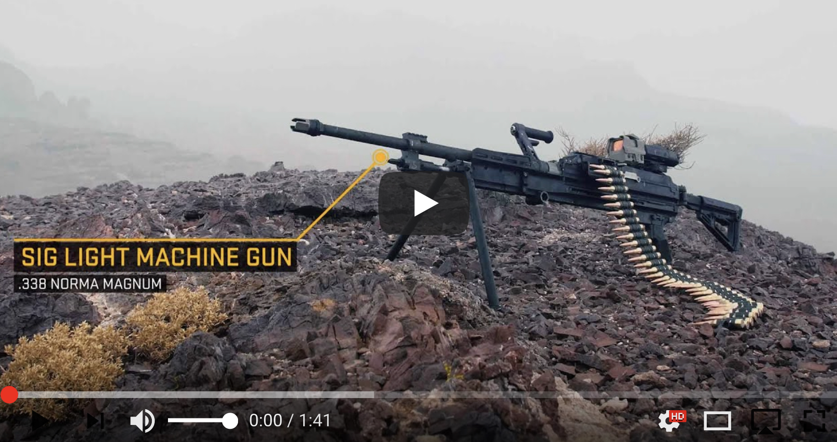

Oliko tämä jo täällä:
Sig Sauer on kehittänyt teräspohjaiseen hylsyyn perustuvan ammuksen ja uuden ryhmätukiaseen. Aseessa on myös tj-järjestelmä.
