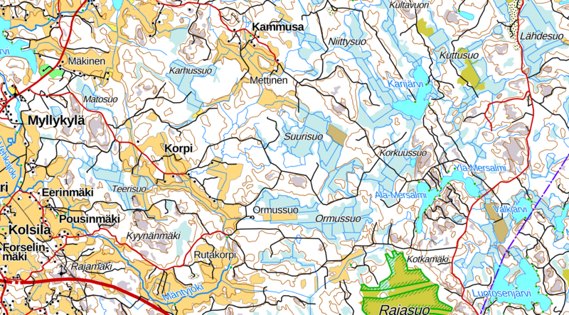

Ehkä kaikki eivät ymmärrä että Suomen metsät ovat täynnä tukkiautoteitä, niitä on muutaman kilometrin välein.
Satunnainen kohta Haminan pohjoispuolella, mustat viivat metsäautoteitä.
Näitä karttalehtiä ei olekaan tullut tiirailtua vuoden 1989 jälkeen. Juuri se klassinen karttalehti: "Vihollinen hyökkää Sivatin-Kolsilan suunnassa länteen..."
Sivatti-Kolsila on minulle tuttu pyöräretkiltä. Haminan pohjoispuolen maaseutu on kivaa pyöräilyseutua. Mutta vittumaisia ylämäkiä välillä.
