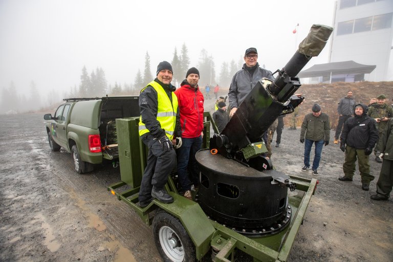

No nyt. Amarokin persiissä peräkärri-krh Norjasta.
The MWS 120 Ragnarok grenade launcher is mounted on a trailer which makes moving easily. Lorns Harald Bakstad (right) from FFI, Mauri Kuru from Nammo and Jarle Maaren from Rheinmetall Norge are standing on top of the trailer. Photo: FFI
^Kuvan yleisössä on hämmästyttävän paljon vihreitä, kohteliaita miehiä. Ja vain yksi maastopukuinen. :p
Mutta nyt voidaankin lopettaa keskustelu, pitäisikö KRH-käyttöön hankkia Sisu GTP:t. Ei tarvi, pick-up riittää! :giggle:
Sen verran niiaa kun ammutaan, että mikä mahtaa olla peräkärryn elinikä :D Ehkä itse olisin käyttänyt kaksi akselista telikärryä.
Hieno kyllä, mutta vähän tulee mieleen etteikö tuossa yhdistyisi vedettävän ja torniheittimen huonot puolet: sähköinen suuntaus, joustokoneisto ja perävaunun hydraulisesti tms. maahan painettava aluslevy ovat erityistä huoltoa vaativia ns. "herkempiä" mekanismeja. Tuon vastapainoksi ei kuitenkaan saada MRSI:tä tai merkittävästi nopeampaa asemasta poistumista verrattuna hyvin harjoitetun 120 KRH 92-ryhmän suoritukseen. Ehkä tuo kuitenkin toimii hyvin pienemmällä porukalla kuin perinneversio?
Kai tuolla MRSI:n saa aikaiseksi? Eihän se automaattilatausta vaadi, kai? Kun suuntaus on kuitenkin sähköllä ja tietokonekin on mukana, niin kai se voi opastaa miehistöä?

Onko tuossa (kärry-krh) valokuvassa oikealla m05 -pukuinen mieshenkilö? Nammoltakin suomalaisedustaja matkassa, liekkö vanha foorumitietäjä :D
Onko kärry-krh tavallaan perusideana teka-krh:sta jatkojalostettu, jossa uutta tekniikkaa lähinnä sähköinen ohjaus/suuntaus? Putki näyttää olevan jarrullinen kylläkin, tekasta vissiin ammutaan ihan jäykällä heittimellä?
Onhan siellä kärryn pohjassa joku vastin. Niiaa kuitenkin melkoisesti, ehkä tuo vastin on jotenkin jousitettu.
