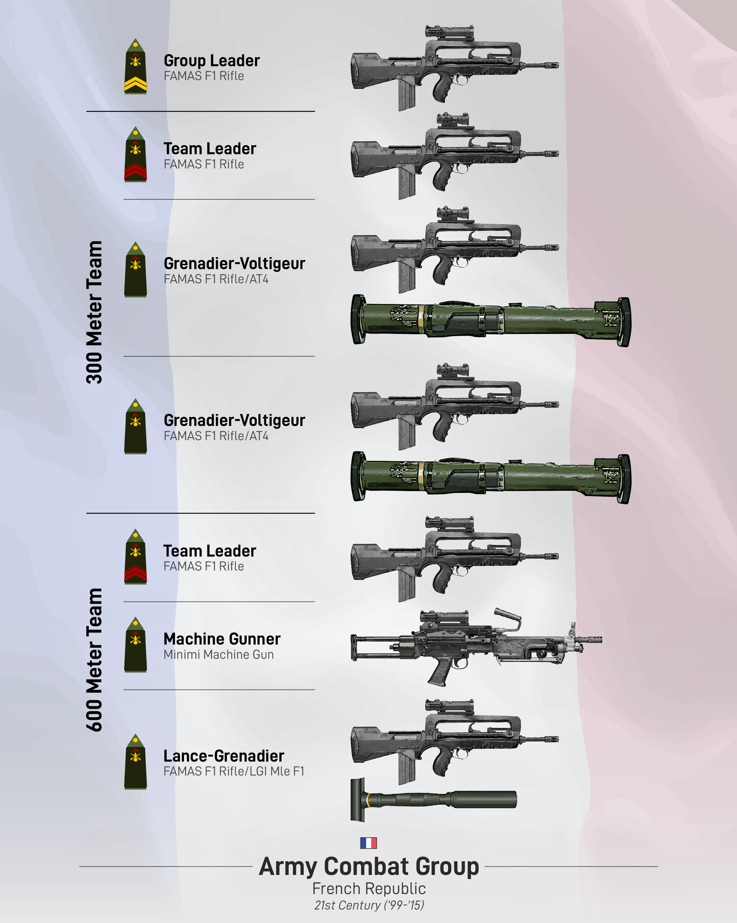

Mietin itse, että tuo hidastaisi ja vaikeuttaisi ryhmän käyttöä, ainakin jos ne tosiaan kulkisivat ryhmien mukana, ja vaikeuttaisi muun aseistuksen kuljettamista (luovuttaisiinko esim. osasta sinkoja ja yhdestä konekivääristä jotta heitin ampumatarvikkeineen kulkisi mukana?). Ei sillä yhdellä ryhmällä kuitenkaan toimita yksin, niin miksi sillä pitäisi olla kommandoheitin mukana? Jollain sissityyppisellä ryhmällä siitä voisi olla rajoitetusti hyötyä, silloinkin näkisin sen lähinnä joukkuetasalla olevana.
Ranskalaisilla sellainen kuuluu jokaiseen jv-ryhmään joukkueessa (poislukien komentoryhmä ja pst-ryhmä), ja siitä idean sainkin. Tietysti, fransmannit ovat motorisoituja ja mekanisoituja paljon pidemmälle kuin meidän talonpoikasarmeijamme, joten vertailu ei välttämättä yhden suhde yhteen.
[/QUOTE]
Mjoo, ranskalaisilla sen toki ymmärtääkin myös, heillä kun joukkojen pääasialliset tehtävät ovat kuitenkin matalan intensiteetin konflikteissa, joissa esim. partioivan ryhmän tai ryhmien/joukkueen pitää kyetä vaikuttamaan itsenäisesti, ja lähin saatavilla oleva tuki on puolen tunnin valmiudessa tuleva ilmatuki esim. väijytykseen joutuessa, jos toiminta ei ole osana isompaa operaatiota. Silloin varmasti tuo onkin paikallaan. Partioautossa tai miehistönkuljetusajoneuvossa tuo myös kulkee vaivatta.

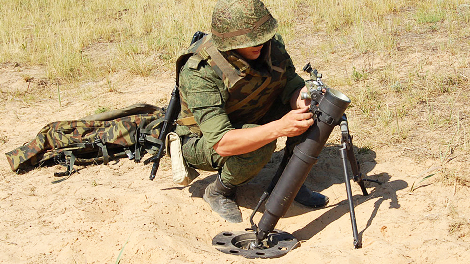

120 mm maksimikantamalle ammuttaessa puolet osuu 136 metrin säteelle keskipisteestä:
NATO 120 mm HE mortar projectiles have a nominal CEP of approximately 136 m at their maximum range, without the use of an advanced fire-control system. The use of a fire-control system (such as the M95/M96 Mortar Fire-Control System (MFCS)) significantly reduces the CEP of conventional NATO 120 mm HE mortar projectiles (Super & Kundel, 2007).
Mutta etäisyyden merkitys on ilmeisen iso. Venäjältä:
Russian 82 mm mortar 2Б14, О-832D / DU:
500 m - 100% hits in an ellipse of 53х13 m.
1000 m - ellipse 70х25 m.
2000 m - ellipse 120x48 m.
3000 m - ellipse of 168х58 m.
Eli totta kai osuminen on paljolti tuuripeliä. Yksittäistä maalia jahdatessa saisi varmasti kuluttaa kymmeniä ellei satoja kranaatteja optimaalisissakin olosuhteissa (lyhyehkö ampumaetäisyys, hyvä sää, osaava tulenjohtaja ja heitinmiehistö jne.). Tämän vuoksi en haikailisikaan moista ominaisuutta 120 mm heittimen kranaatteihin, vaan nimenomaan 81 mm heittimelle, jonka ampumaetäisyys on lyhyempi ja sitä myötä tarkkuus parempi. Tehokkain käyttötilanne olisi luonnollisesti sellainen pienelle alueelle jämähtänyt useiden vaunujen sumppu, joita Ukrainassa on aina välillä nähty.
