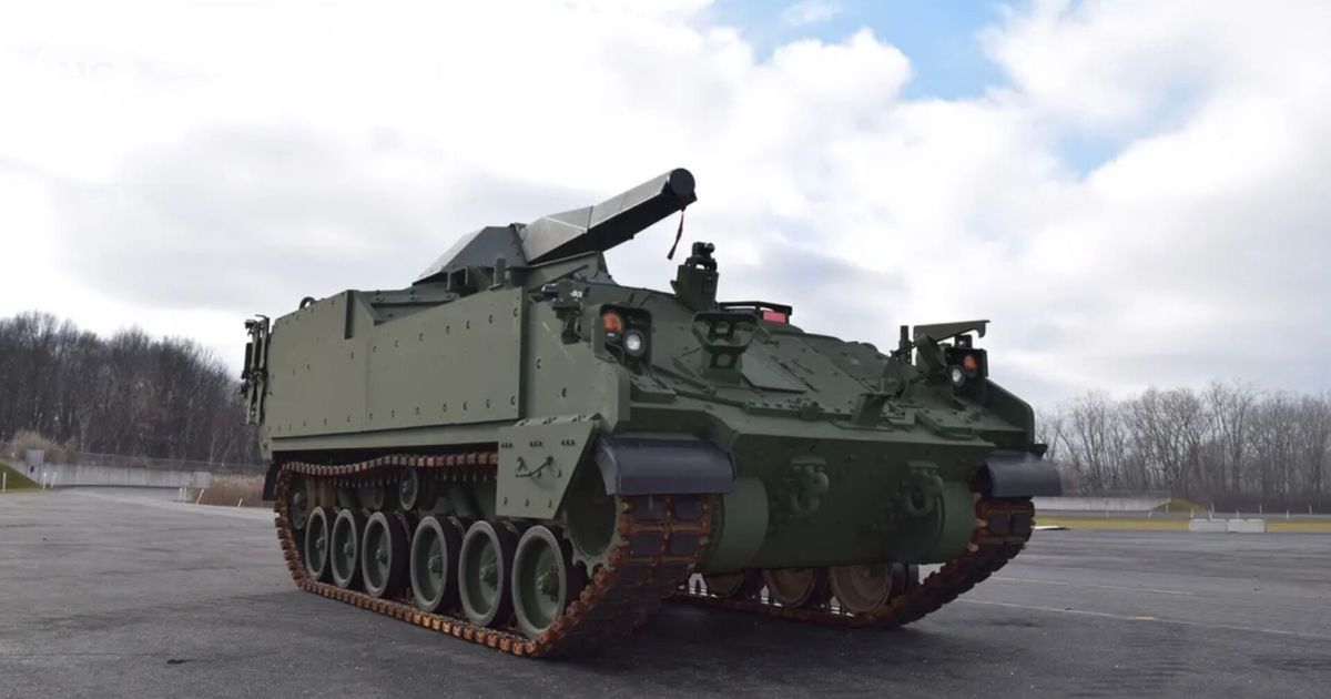

Nyt kun Nemo on otettu esille niin Hesarissa juttua että ovat mukana jenkkien AMPV vaunujen kranaatinheitinversion kilpailutuksessa.
Koska artikkeli on maksumuurin takana, niin tärkein tiivistettynä alla:
Töitä on tehty neljä vuotta, Ukrainan sota on sotkenut aikatauluja. Brittiläinen BAE systems tekee vaunut ja niistä tulee ainakin viisi eri versiota vanhan M113 apc:n tilalle. Yhdestä versiosta tehdään kranaatiheitinvaunu. BAE on kehittänyt katolle rakenteet ja sovittimet mihin NEMO saadaan kiinni.
AMPV-nemon testit on nyt aloitettu US Armyn toimesta ja jos kaikki menee hyvin niin myydään satoja heittimiä. Kokoonpano osittain ainakin jenkeissä Kongsbergin tehtailla jos kauppa tulee.
Lisäksi huhuja Stryker-Nemosta, teknisesti mahdollista, mutta tämä riippuu siitä haluaako/tarvitseeko US Army myös Strykeristä heitinversion.
Ukrainan sota on nostanut esille tarpeen hyvin nopeaan heitintoimintaan ja siirtymiseen, mihinkä myös kontti-nemolla päästään. Vastaavaa järjestelmää jenkeillä ei toistaiseksi ole käytössä
