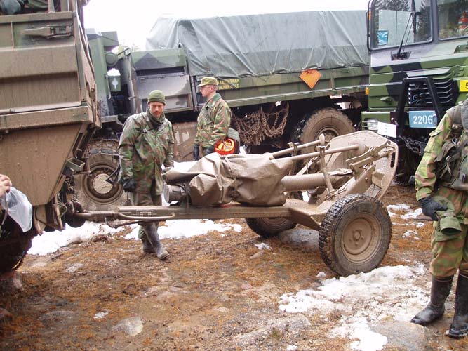

Luulin, että se on ajoneuvoasenteinen. Kuva hämäsi. Tai onko se nyt sitten perävaunuasenteinen?
Katso liite: 90229
Foorumilla vihatun maasturin vetämänä:
Katso liite: 90228
En vaihtaisi kotimaista heittimen kuljetusalustaa ainakaan tuollaiseen. Espanjalaisten tuote vaikuttasi tehdyn sellaiseen käyttöön missä ei ole kiirettä ajoon lähdön tai heittimen pystyttämisen kanssa.
Kotimainen kuljetusalusta:
