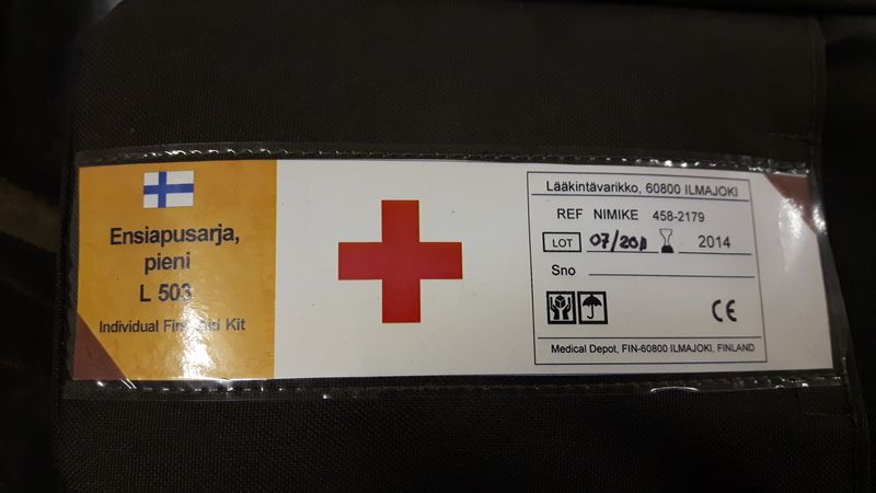

Lähde on sellainen kirja kuin Ensihoitajan kenttälääkintä joka on vuodelta 1995. Jos ilmenee että tämän maanpuolustusta hyödyttävän tiedon jakaminen on tekijänoikeusrikkomus, niin pahoittelen ja poistan.

Rauhan aikana ei sisällä lääkeitä. Mm. Morfiini (vast) autoinjektorit lisätään jos jaetaan KRIHA tehtäviin tai SA-käyttöön. "Täyd" mallia jaetaan mm A-maassa.@CV9030FIN tiedätkö mitä tuohon taistelijakohtaiseen EA-pakkaukseen kuuluu? Onko ns. combat pill packia?

Taisi olla avaruuslakana ja Combat Gauze tai Celox lisäksi. Jälkimmäisiä ei RA aikana. En muista kuuluiko nenänieluputki. Pitää tarkastaa.Mutta ilmeisesti ainakin olennaisin sisältö on CAT + Israelibandage + morfiiniautoinjektori
