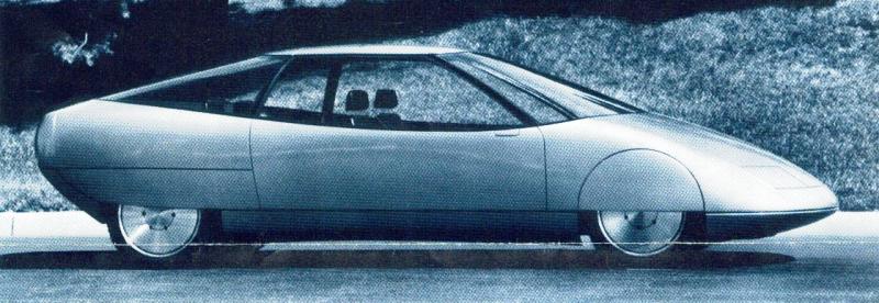

Tässä on 0.14 Cd;
Tässä Cd 1.37; http://www.christies.com/lotfinder/lot/ford-probe-v-concept-3942143-details.aspx?intObjectID=3942143

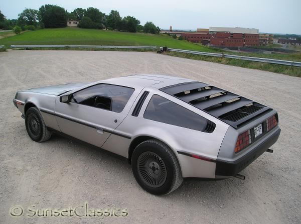

Corvette voittaa DeLoreanin CdA:n ; 6.93 sq ft 0.644 m2 1982 Delorean DMC-12 vs.
6.27 sq ft 0.583 m2 1992 Chevrolet Corvette

Ainoastaan 1140 mm korkea DeLorean myynnissä; http://www.sunsetclassics.com/1981-delorean/
MPG 24...kun LOREMOlla 157 mpg ?!
Flux capasitorilla varustettuna liikkuu nopeampaa kuin valo !
