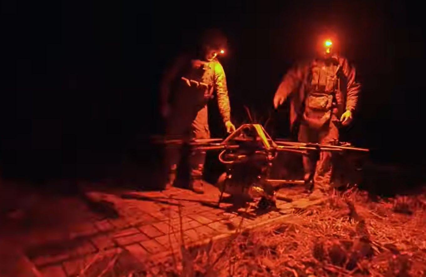

"Uusissa drooneissa on myös yksi erikoisuus mitä ei tiettävästi löydy muiden toimittamista laitteista. Droonit sisältävät pienoistietokoneen, joka tunnetaan nimellä Skynode. Tietokoneet käyttävät yrityksen ohjelmistoa ja sisältävät kameran ja radion. Tekniikan ansiosta manuaalisesti ohjattavat droonit on mahdollista tarvittaessa muuttaa ”tekoälyllä toimiviksi asejärjestelmiksi”, joita ei pysty häiritsemään.
Meierin mukaan droonit pystyvät seuraamaan liikkuvaa kohdetta jopa yhden kilometrin etäisyydeltä."
