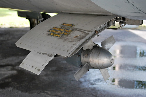

Kuinka iso akku on lentokoneissa..tai siis patterit. Miksi Drakenissa oli oma tuuliturbiini ?
Generaattorihäiriöiden takia

Tommonen RAT löytyy lähes joka liikennekoneesta hätätilanteiden varalle. A380:ssa taitaa olla maailman suurin sellainen.
MITEN LENTOKONEEN GENERAATTORI TOIMII..sorry caps lockit päällä.
Drakenin generaattorin potkuri.
