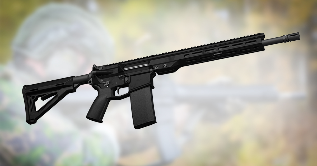

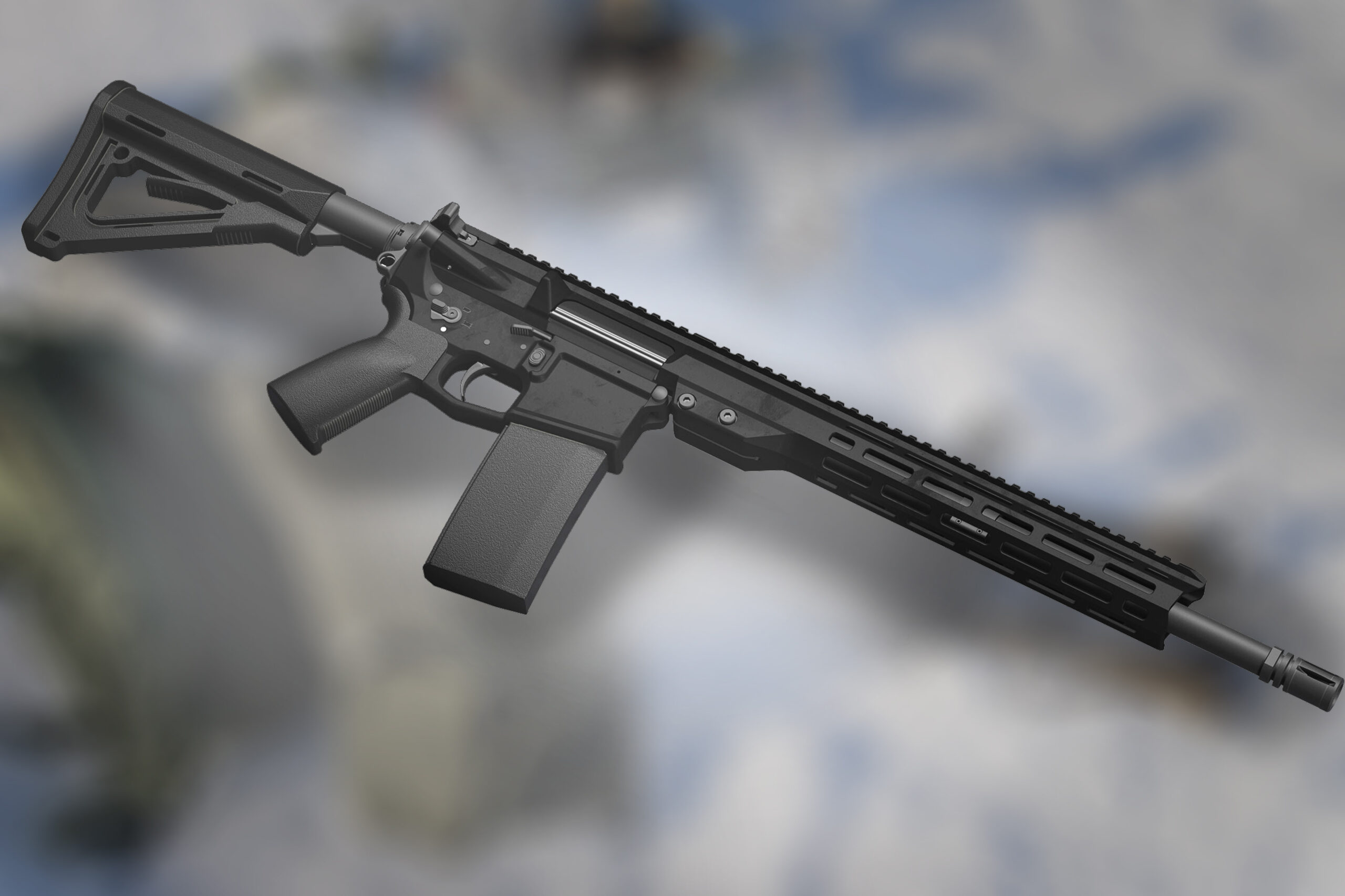

Olen jonkin aikaa katsellut 22lr kaliberin kivääriä joka olis arska vastaava eli hallinta laitteet olis samoissa paikoissa.
No niitä löytyy monia mutta yks ero löytyy tuohon SAKO MPK kivääriin nähden.
Muissa on tuo varmistin vipu aseen vasemmalla puolella. AR15 kiväärissäkin se näyttää kuvien mukaan olevan vasemmalla.
Miks tässä SAKO mallissa tuo varmistin vipu on oikealla ?
Voisiko vaihdin olla sakossa kummallakin puolella (molempikätisille)?
Sakon kiväärissä on ambi-kotrollit, eli luistin vapautus, lippaan vapautus ja vaihdin löytyy molemmilta puolilta.
Pölysuojaa ei noissa näköjään ole .
Vaikea sanoa, nämä kuvathan siis ovat renderöintejä. Ei siis valokuvia.
7.62 NATO version kuvassa pölysuoja on kiinni.
