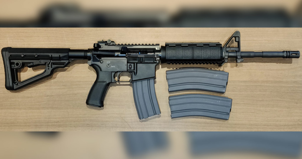

Uusi ase on eteläkorealaisen Dasan Machineriesin valmistama AR-15-tyyppinen kivääri (DSAR-15). Aseet tulevat koulutuskäyttöön kesän 2023 aikana.

Uudet aseet ovat AR-15-tyyppisiä kivääreitä mallinimeltään DSAR-15. Kaliiperiltaan ne ovat 5.56 Nato. Korvattavien aseiden kaliiperi oli 7.62 x 39.

MPK ON parhaillaan hankkimassa lisää AR-15-tyyppisiä kivääreitä, joiden kaliiperiksi on valittu myös 5.56 Nato. Rahaa ostoon on tällä kertaa varattu 1,5–2 miljoonaa euroa. Hankinnat tehdään vuosina 2024–2025.

MPK:n hankkima ase muistuttaa kuvassa olevaa Dasan Machineriesin asetta. Täsmälleen samasta versiosta ei ole kuitenkaan kyse. KUVA: DASAN MACHINERIES
