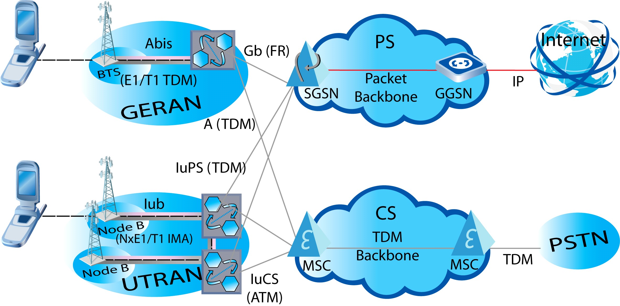

back to basics... Mobiiliverkko muodostuu pientä aluetta palvelevista tukiasemista. Yksittäinen "masto" sisältää tyypillisesti 1-x kappaletta tukiasemien antenneita, jotka tuottavat palvelemalleen alueelle varsinaisen radioverkon. Tähän radioverkkoon mm. kännykät ovat yhteydessä. Maston vierestä löytyy laitetila, jossa ovat varsinaiset tukiasemat. Joukkoa tukiasemia ohjaa operaattorin laitetilassa oleva tukiasemaohjain. Tukiasemaohjaimet ovat yhteydessä puheliikenteen osalta matkapuhelinverkon keskukseen (MSC alla olevassa kaaviossa) ja toisaalta datayhteyksien osalta Internetiin datasolmun (SGSN) ja yhdyskäytävän (GGSN) kautta. MSC:stä on yhteydet julkiseen puhelinverkkoon. "Masto" yksinään ei tee mitään, karuin tulkinta mastosta on, että se sisältää passiiviset antennit.
Alkuperäiseen kysymykseen liittyen, että toimivatko matkapuhelinverkot kriisiaikana, voi vastata lyhyesti: eivät toimi! Verkot on suunniteltu puhtaasti rauhanajan käyttöön, jota ne palvelevatkin oikein hyvin. Kriisiaikana verkkoihin voidaan vaikuttaa monella tavalla:
- maantieteellisesti rajatulla alueella radioliikenne voidaan häiritä (vrt. Ukraina parhaillaan)
- yksittäinen "masto" voidaan tuhota asevaikutuksella, laitetila polttaa, masto kaataa, katkaista sähköt, yms. yms., joilla saadaan kyseinen alue verkosta pimennettyä
- Sähkönjakelu tukiasemille voidaan estää. Missään mobiiliverkossa ei ole kaikille tukiasemille diesel-aggregaatteja ja akustot ovat valtaosassa eri maiden verkkoja pienet. Kaupallisessa verkossa infrasta tulisi liian kallista, jos jokaisessa tukiasemassa olisi varauduttu häiriöttömään sähkönsyöttöön. Suurimmat tukiasemakeskittymät on varmistettu sähkönsyötön osalta.
- tietoliikenneyhteydet verkon komponenttien välillä voidaan katkaista fyysisesti. Tärkeimmät reitit on varmennettu, mutta ei kaikkia - tämä olisi jälleen liian kallista. Tietoliikenneyhteyksien ja -verkkojen toteuttaminen on maasta ja verkosta riippumatta aika vakioitua, uskaltaisin väittää pystyväni estämään pienen pohdinnan jälkeen vaikkapa venäläisen verkon toiminnan tietämättä tällä hetkellä niiden yksityiskohtaista rakennetta. Samaan pystyy tietysti veli venäläinen suomalaisten verkkojen osalta.
- operaattorien laitetilat, joissa sijaitsevat tukiasemaohjaimet ja keskukset, voi polttaa, hukuttaa tulvaan, tuhota asevaikutuksella, tuhota oikosuluilla, yms.
- laajalla sähkönjakelun estämisellä/tuhoamisella vaikutetaan televerkkoihinkin, vaikka tärkeimmissä kohteissa onkin varavoimajärjestelyt kunnossa
- pikkuisen teknisesti näppärämpi vihulainen voi yrittää murtautua operaattorin verkonvalvontajärjestelmiin. Nämä on hyvin suojattu, mutta toisaalta jokainen operaattori on tukeutunut kaupallisiin ratkaisuihin ja teknistä tietämystä käytetyistä ratkaisuista on laajalti saatavissa joka maassa.
- suurvaltavihollinen voi lisäksi turvautua vaikka EMP-aseeseen, jolla saa jo suurvaltamittakaavan tuhot aikaiseksi
Toisaalta esim. Suomessa löytyy kolme rinnakkaista julkista mobiiliverkkoa, VIRVE sekä muut viranomais- tai suljetun käyttäjäryhmän verkot. Kaikkien näiden samanaikainen lamauttaminen tai tuhoaminen vaatii suurvalta-tasoiset resurssit ja lamauttamiseen käytetty energia on väkisinkin pois jostain muusta toiminnasta.

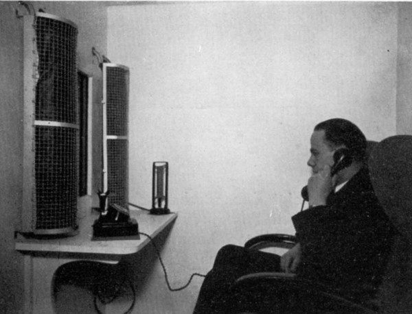

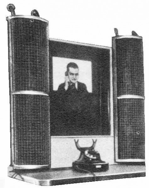

Saksalainen videopuhelujärjestelmä vuodelta 1936
Tänä älypuhelinten ja joka paikkaan mukana kulkeutuvien tietokoneiden aikakautena videopuheluiden soittaminen on monille ihmisille arkipäivää, mutta toisin oli vielä vasta muutamia vuosia sitten. Niinpä tuntuu hurjalta ajatella, että ensimmäiset julkiset videopuhelupalvelut otettiin käyttöön Saksassa samana vuonna kuin Berliinissä järjestettiin kesäolympialaiset, eli 1936, peräti 78 vuotta sitten.
Videokokousteknologiaa tarjoavan VSeen sivuilta löytyy mielenkiintoista historiaa videopuheluiden historiasta ja lisätietoa uteliaille löytyy Wikipediasta. Maaliskuun ensimmäisenä päivänä vuonna 1936 Berliinin ja Leipzigin välillä otettiin käyttöön maailman ensimmäinen julkinen, kaksisuuntainen videopuheluyhteys. Joissain yhteyksissä ensimmäisenä videopuheluna on pidetty vuonna 1927 Yhdysvalloissa järjestettyä AT&T:n kokeilua, jossa silloinen kauppaministeri Herber Hoover puhui Washingtonista yleisölle New Yorkissa. Tuossa kokeilussa kuitenkin vain ääni liikkui molempiin suuntin ja kuva liikkui vain yhteen suuntaan. Saksalaisten vuonna 1936 käyttöön ottama palvelu oli kuitenkin kaksisuuntainen.
Aluksi Berliinin ja Leipzigin välille kehitetty järjestelmä laajeni myöhemmin Berliinistä Hampuriin asti ja Leipzigistä Nürnbergiin ja Müncheniin. Lopulta järjestelmässä oli yli tuhat kilometriä koaksiaalikaapelia eri kaupunkien välillä. Järjestelmässä kussakin kaupungissa oli kaksi videopuhelinkoppia postikonttoreiden yhteydessä. Videopuhelu Berliinistä Leipzigiin maksoi kolme ja puoli Reichsmarkia, eli noin yhden viidestoistaosan keskivertotyöläisen viikkopalkasta.
Vaikka tuolloinen teknologia ei ehkä tänä päivänä enää säväytä, aikalaiset kehuivat teknologiaa. Videopuheluissa 232×172 resoluution kuva päivittyi 25 kertaa sekunnissa. Tuo kuva välittyi noin 30 senttimetrin läpimitan omaaville ruuduille. Kertomusten mukaan kuvasta pystyi erottamaan esimerkiksi rannekellon viisarit. Vertailun vuoksi voisi mainita, että vuonna 1994 markkinoille ilmestynyt, ensimmäinen yleisesti myynnissä ollut verkkokamera tarjosi 320×240 pikselin resoluution.
Saksalaisten videopuhelujärjestelmä ehti kukoistaa vain nelisen vuotta, kunnes vuonna 1940 maa oli sen verran syvällä toisessa maailmansodassa, että järjestelmän kaapelit otettiin muuhun käyttöön. Seuraavan kerran julkinen videopuhelinjärjestelmä otettiin Saksassa käyttöön vasta vuosikymmeniä myöhemmin.
