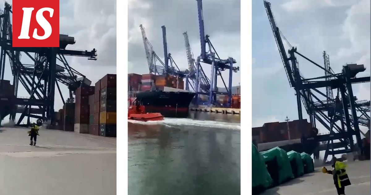

Ihme että nosturit niin lähellä laiturin reunaa että laiva yltää kaatamaan ne.
Nosturin on luonnollisesti sijaittava melkeinpä niin lähellä laiturin reunaa kuin mahdollista yltääkseen rahtilaivan vastakkaiseen reunaan saakka. Laiva näyttää kaatavan nosturin pitkällä keulaylityksellään, eli törmäys tapahtuu varmaan jyrkemmässä kulmassa kuin videolta äkkiseltään näyttää. Voisin kuvitella keulabulbinkin törmäävän laituriin. Jotain on mennyt pahan kerran pieleen, onko ohiajaneen toisen aluksen aalto kääntänyt laivaa äkillisesti, ja hitaassa nopeudessa peräsinvoimat eivät riitä korjausliikkeeseen? Keulapotkuri vikaantunut? Kipparin virhearvio ja lähestynyt liian suurella nopeudella?

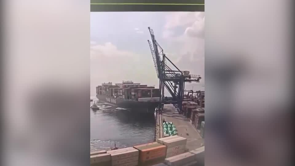

Asiasta löytyi toinenkin video kuvattuna eri kulmasta. Siitä näkee että jyrkässä kulmassa on konttilaiva yrittänyt laiturin viereen parkkeerata.
Kontteja pinottu kannelle sen verran monta kerrosta ettei kapteeni taida niiden takaa paljon nähdä missä laituri on.

Kontit konttialuksen kannella eivät varmasti ole yhdellekään kipparille mitenkään yllättävä este, voisin kuvitella kulmissa olevan kamerat ja että laituria lähestyvä alus lähettää joka tapauksessa tähystäjät aluksen kulmiin.
Tällä videolla näkyvät paremmin kaksi hinaajaa, jotka yrittävät oikaista alusta, taempi hinaaja ajaa ihan reippaasti aluksen takakulmaan ilmeisenä tarkoituksena kammeta näin keulaa irti laiturista. Tarkoituksella hinaajat on varmaankin apuun hälytetty, eli jotain yllättävää on tapahtunut ennen kameroiden käynnistymistä.
Tämän videoanalyysin (jossa näkyy mm aluksen kulkutiedot) mukaan YM Witness olisi tullu satamaan todella suurella nopeudella, edustalle 16 solmun ja vielä itse satamaan yli 10 solmun nopeudella. Eivätkö saaneet koneita pakille vai hätäilikö kippari on vielä avoin kysymys, mutta mm. ankkuri oli heitetty eli alusta kyllä yritettiin pysäyttää. Keulapotkureita ei käytetä, mikä sekin voi kertoa että aluksen ohjausjärjestelmässä voi olla vikaa.

Tuollainen alus tarvitsee normaalistikin sataman manöövereissä hinaajien avustusta. Tässä laivassa on yksi moottori joka on suoraan kytketty kiinteäkulmaiseen potkuriin. Tämä tarkoittaa sitä, että hidastaessa tai peruuttaessa moottori pitää sammuttaa ja käynnistää pyörimään takaperin. Moottorin pyörimissuunnan vaihtamiset eivät tapahdu riittävän ketterästi autonomista satamanööveröintia ajatellen.
Videon mukaan alus lähestyi satamaa älyttömällä nopeudella. Olisiko vauhdin syynä esim ongelma moottorin käynnistämisessä pakille tai jonkunasteinen blackout laivalla kriittisellä hetkellä?
Molempien hinaajien olisi kaiketi pitänyt saada köysi kiinni alukseen. Luultavasti kohtaamispaikkakin oli väärä ennakoimattoman suuren nopeuden takia.
