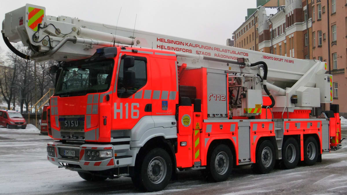

	Tällä ylettyy.. Bronto Skylift näyttäisi olevan Sisun alustalla. Mutta kuten tuolla aiemmin jo sanottiinkin niin tukitut ajotiet ym esteet vaikeuttavat palokunnan työskentelyä.No entä nosturi? Tässä taloyhtiössa asuu yksi kummallinen mies, joka hysterisoi jokaisesta asiasta, lietsoo hysterian milloin mistäkin.

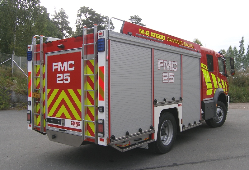

Ei tässä ole mitään "sivusta avattavia siiveja" vaan rullattava ovi.

	Tässä autossa tukijalat on kahden etummaisen akselin välissä ja takana ( nuo vinoraitaiset kohdat). Tulee kyljestä ulos varmaan sen 2 metriä molemmille puolille. Nykyaikaiset nostokori- ja nosturiautot vaativat aina toimiakseen kaikkien jalkojen käyttöä. Valvonta-automatiikka estää käytöb ilman tuentaa. Ja asfalttikin voi pettää näiden alla että senkin kunto on ennen käyttöä varmistettava, esim isot vanerilevyt tassujen alle.Varmaan tarkotti tukijalat. Täällä on asfaltti, maaperä kantaa. Kuormaautollakin päästään oveen eteen. Ongelmana on kenties alakerran terassit, joita juodutaan hiukan naarmuttamaan. Mutta täällä tajuaa mummotkin että jos tulipalo syntyy niin terassien pieni kolhiminen on pieni pahaa verrattuna sotkuun koko talossa.
Onko ylläolevassa paloautossa tukijalat? Vai onko se niin tukeva että toimii ilmankin?
Ts kun tälläinen auto tulee asfaltoidulle pihalle pitää laittaa ensin vaneerilevyt tassujen alle. Heillä on varmaan mukana sellaiset, eihän palon sattuessaan ole aika hakea vaneerit erikseen, saati ruveta testamaan kestääkö asfalti..olisi maaperä mitä tahansa? Entä kallio, vieressä on sellainenkin, aika tasainen lisäksi,Tässä autossa tukijalat on kahden etummaisen akselin välissä ja takana ( nuo vinoraitaiset kohdat). Tulee kyljestä ulos varmaan sen 2 metriä molemmille puolille. Nykyaikaiset nostokori- ja nosturiautot vaativat aina toimiakseen kaikkien jalkojen käyttöä. Valvonta-automatiikka estää käytöb ilman tuentaa. Ja asfalttikin voi pettää näiden alla että senkin kunto on ennen käyttöä varmistettava, esim isot vanerilevyt tassujen alle.
Tuollaista autoahan ei tarvitse ajaa aivan rakennuksen seinän viereen koska myös sivuttaisalottuvuutta löytyy jo melko paljon tuon nosturin puomistosta. Ja ne tassujen alle tarvittavat lisälevyt kulkevat aina auton mukana. Asfaltti pihoissa voi tällaisen alla pettää esim silloin jos asfaltin alle on muodostunut tyhjää tilaa vaikkapa veden syödessä soraa alta pois. Tai asfaltin alle on tekovaiheessa jäänyt vaikkapa kaivon kansi tms muu vastaava heikompi kohta. Olen kuullut työmaakäytössä olleen nosturin kaatuneen kun asfaltti oli aikoinaan vedetty vanhan talon pihalle ja hiilikuilun luukun päälle, aikojen saatossa rautainen luukku oli ruostunut olemattomiin ja epäonniset nosturimiehet osuivat yhdellä jalalla juuri tuohon kohtaan. Puomi ylhäällä ja sitä käännettäessä tuon jalan päälle meni koko laite kumoon. Itse olen myös nähnyt useita asfalttiin tulleita reikiä kun soratäyttö on alta lähtenyt eri syistä pois. Eli voi se asfalttikin pettää näiden alla..Ts kun tälläinen auto tulee asfaltoidulle pihalle pitää laittaa ensin vaneerilevyt tassujen alle. Heillä on varmaan mukana sellaiset, eihän palon sattuessaan ole aika hakea vaneerit erikseen, saati ruveta testamaan kestääkö asfalti..olisi maaperä mitä tahansa? Entä kallio, vieressä on sellainenkin, aika tasainen lisäksi,

Selvä..Tuollaista autoahan ei tarvitse ajaa aivan rakennuksen seinän viereen koska myös sivuttaisalottuvuutta löytyy jo melko paljon tuon nosturin puomistosta. Ja ne tassujen alle tarvittavat lisälevyt kulkevat aina auton mukana. Asfaltti pihoissa voi tällaisen alla pettää esim silloin jos asfaltin alle on muodostunut tyhjää tilaa vaikkapa veden syödessä soraa alta pois. Tai asfaltin alle on tekovaiheessa jäänyt vaikkapa kaivon kansi tms muu vastaava heikompi kohta. Olen kuullut työmaakäytössä olleen nosturin kaatuneen kun asfaltti oli aikoinaan vedetty vanhan talon pihalle ja hiilikuilun luukun päälle, aikojen saatossa rautainen luukku oli ruostunut olemattomiin ja epäonniset nosturimiehet osuivat yhdellä jalalla juuri tuohon kohtaan. Puomi ylhäällä ja sitä käännettäessä tuon jalan päälle meni koko laite kumoon. Itse olen myös nähnyt useita asfalttiin tulleita reikiä kun soratäyttö on alta lähtenyt eri syistä pois. Eli voi se asfalttikin pettää näiden alla..

 eli silmieni edessä tälläinen "kauhuskenaario". Asunnossa esim.4 tai 5 tai 6:ssa kerroksessa alkanut savuaa...luonnollisesti palohälyttimet huutaa hulluna kaikilla..paloautokin tullut pihaan nopeasti ja..voi perhana sentään, asfaltti pettänyt, sieltä ja sieltä tassujen alla, vaikka vaneeritkin laitettu alustaksi.Noo, ei kannata tämän takia hysterisoitua. Kyllä ne pihat ja tiet kestävät autot ja nosturit 99.999999 prosentissa tapauksissa.. Se on aikamoinen käänteinen lottovoitto että nosturin jalan alla asfaltti pettää. Voit olla huoleti siitä. Jos huolta haluat jostain kantaa niin siitä että pelastustiet ovat esteettömät ja muut paloturvallisuusasiat on kunnossa talossa. En äkkiä muuten muista kuulleeni koskaan yhdenkaan palokunnan nostokoriauton kaatuneen Suomessa, muita nostureitakin vain joskus.Selvä..eli silmieni edessä tälläinen "kauhuskenaario". Asunnossa esim.4 tai 5 tai 6:ssa kerroksessa alkanut savuaa...luonnollisesti palohälyttimet huutaa hulluna kaikilla..paloautokin tullut pihaan nopeasti ja..voi perhana sentään, asfaltti pettänyt, sieltä ja sieltä tassujen alla, vaikka vaneeritkin laitettu alustaksi.
