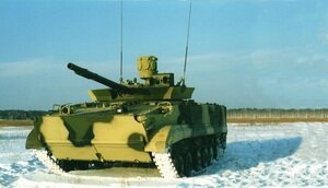

ARENA systeemi BMP-3 katolla

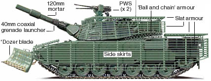

Jonkun Kanadalaisen kaavailema Leo 1 pävitys. Ajalta hiukan ennen kuin Leo 1 korvattiin Stryker MGS:llä
-120mm kranaatinheitin
-Koaksiaalinen 40mm krkk
-kk:t lataajalle ja johtajalle.
-Ulkoinen (tai sisäinen mikäli mahdollista) 7.62 tai 12.7mm koaksiaalinen kk.
Rynnäkkötykkiä meinattiin.
Iivo kirjoitti:
Jos mistään panssaroidusta ei ole huolta, niin tuo olisi varmasti ihan kätevä peli.
