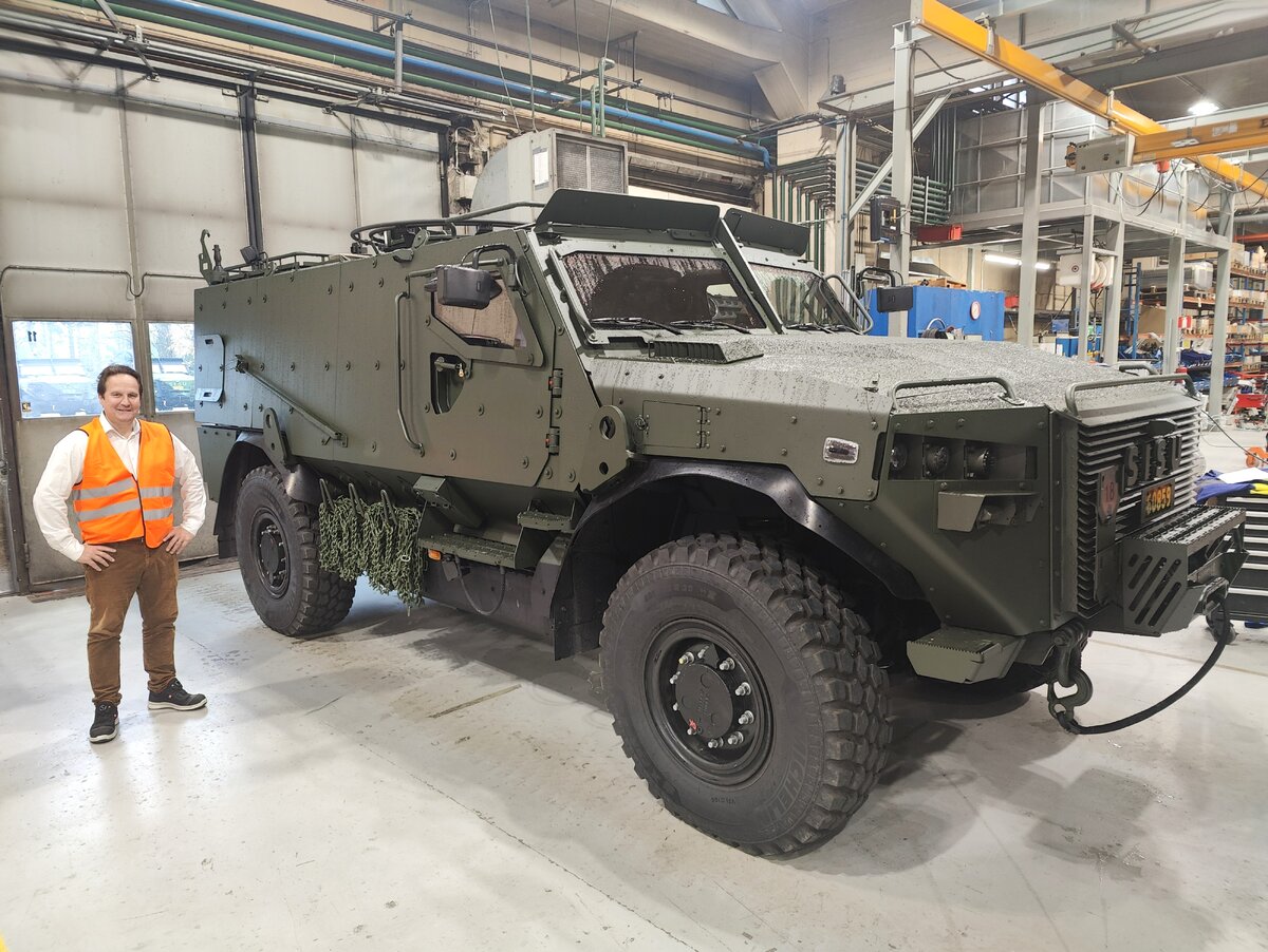

Patria 6X6 multipurpose transport vehicle
Riikka voi kohta ottaa seuraavat poseerauskuvat ei sakset kädessä, vaan maastopuku päällä ja rahasäkit käsissä. ;)
Rautalinko Patrialla:
