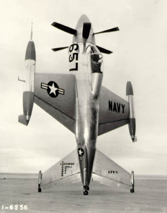

Epäilen vahvasti, ettei tuo ole tehtävissä. Ehkä tail-sitterillä voisi onnistua?

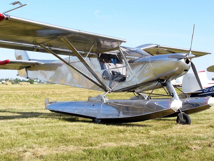

Mitä tarkoittaa kovapintainen laidun?
Minä miellän kovapintaisiksi betonin, asfaltin, ja kallion, (ja kenties vielä hiekkatiet) mutta niitä pintoja ei mikään eläin käytä laitumena.
Tietämäni laitumet taas ovat kasvillisuuden peittämiä, tyhjäksi kaluttuna multa ja/tai savi pintaisia, enkä mitenkään kutsuisi sellaista kovapintaiseksi. Sellaiseen paikkaan jos nostat nosturilla normaalin lentokoneen, se uppoaa sinne akseleitaan myöten jo paikallaan ollessaan, eikä omalla voimalla liiku enää ollenkaan.
Kovapintainen laidun vastaa esimerkiksi golfkentän pintaa. Esimerkiksi Englannissa 1930-luvulla suurin osa ilmavoimien käyttämistä lentokentistä oli pyöreitä ruohokenttiä. Jopa kuuluisa Boscombe Downin koelentokeskuksen lentokenttä oli tuollainen ruohopintainen kenttä, joka oli vieläpä hyvin epätasainen (ilmenee koelentoraporteista).
Ja ensimmäisen ms:n aikaan käytännössä kaikki sotalentotoiminta tapahtui heinäpelloilta ja vastaavilta käsin.

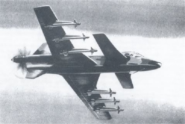

Saba (Small Agile Battlefield Aircraft): BAe:n yksityinen projekti 80-luvulta jonka tarkoitus oli tst-kopterien torjunta ja rynnäköinti. Koneesta suunniteltiin aika pienikokoista (tyhjäpaino alle puolet A-10:stä) ja äärimmäinen ketteryys oli keskeisenä vaatimuksena, samaten STOL-kyky (nousukiito 300 metriä). Nopeustavoite oli 740km/h. Toisin kuin 'Blitzfighteriin', siihen oli tarkoitus laittaa moderneja avioniikkoja, joten kovin halpa se ei olisi ollut.
BAe laskeskeli että kone voittaisi F-16:n kaartotaistelussa 3.7 sekunnissa. Inspiraationa lienee olleet vastaavat kevytrynnäkkökoneprojektit rapakon takana, toivoa saada valtion rahoitusta koneelle ei pahemmin siltikään ollut.
