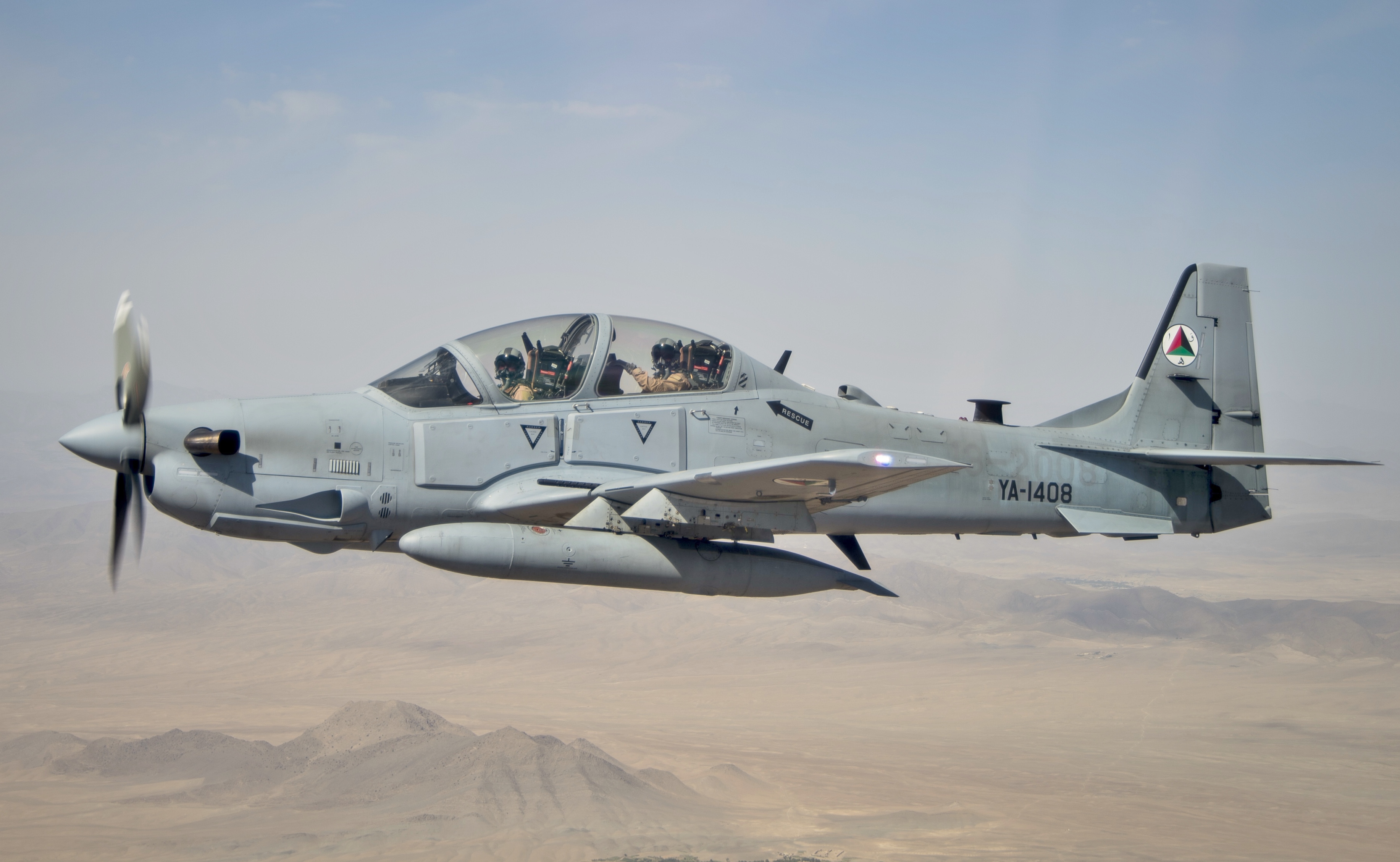

Jos kerran potkurikone niin eikö valmis kone kelpaa = Super Tucano?

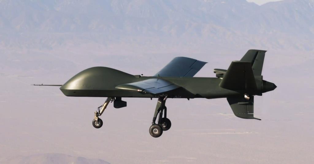

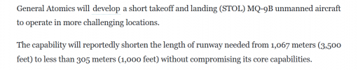

En hae mitään vähääkään lennokkiin viittaavaa.
Kaikki haluamasi pystyy lennokilla hoitamaan. Mielenkiintoinen teoreettinen lanka, mutta mitään ostomahdollisuutta tässä tuskin tulee.
p.s. Uusin malli nousee ja laskee 300m kentältä.
Edit: Ja hieman kevyempi mojave näköjään nousee ja laskee 150m hiekkatieltä. Pellolle tuskin pääsee muulla kuin helikopterilla.
