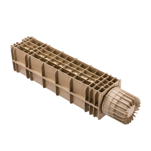

Ohessa vaikkapa Scepter:n paketit (taitaa olla Kanadasta):
Näyttävät siltä, että pitää tehdä muotti muovipuristukselle, joten kalliiksi tulee, jos tilausmäärät jäävät pieniksi.

Ei nyt mee jakeluun. Miten käsityönä tehtävä puulaatikko kilpaile hinnalla teollisesti sarjatyönä tehtyä muovilaatikoa vastaan? Sillä muotilla tehdään miljoonaa laatikkoa joten sen muotin hinta ei ole kustannuskysymys.

Arvelen, että 12 m:n pudotus ammusmassan kera tekee tepposet muovilaatikon lirpakkeille (jäykisteille) sekä koko laatikolle taivutusrasituksena, joten siihen joudutaan ehkä virittämään komposiittirakenne eli kuituja lujittamaan rakennetta ja hinta kasvaa, jos kuljetuspakkauksen ehyenä säilyminen on vaatimus hyväksynnälle kuten puulaatikolle väitetään olevan.
Jokaiselle ammustyypille, siis jo pelkästään 155 mm ammustyypeille, pitää tehdä vähintään laatikon sisäosat kullekkin omansa, jotta ammus ei kolise laatikon sisällä --> hieman lisää muotteja / ammustyyppi. Sisäosien pitää kestää pudotuskokeen rasitukset (pysyä paikoillaan ehjänä ulkokuoren ja ammuksen rungon suhteen), joten ehkä se jonkin verran vaatii suunnitteluponnistuksia ja työkalujen tekoa kullekkin ammustyypille. Jälleen palataan kysymykseen suunnittelu, työkalujen yms. kustannukset vs. tilausmäärät Suomessa.
