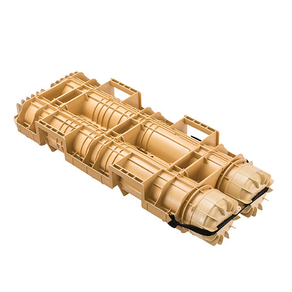

Tarkoitin, että Nato-hyväksyttyjä muovi-kuttaperkka-ampumatarvikelaatikoita raskaille ampumatarvikkeille, kuten viitteen Scepterin tuotteet, ei valmisteta Suomessa. Puulaatikoille Suomessa lienee järkevät tuote- ja valmistusvaatimukset.
Arvelen, että 12 m:n pudotus ammusmassan kera tekee tepposet muovilaatikon lirpakkeille (jäykisteille) sekä koko laatikolle taivutusrasituksena, joten siihen joudutaan ehkä virittämään komposiittirakenne eli kuituja lujittamaan rakennetta ja hinta kasvaa, jos kuljetuspakkauksen ehyenä säilyminen on vaatimus hyväksynnälle kuten puulaatikolle väitetään olevan.
Jokaiselle ammustyypille, siis jo pelkästään 155 mm ammustyypeille, pitää tehdä vähintään laatikon sisäosat kullekkin omansa, jotta ammus ei kolise laatikon sisällä --> hieman lisää muotteja / ammustyyppi. Sisäosien pitää kestää pudotuskokeen rasitukset (pysyä paikoillaan ehjänä ulkokuoren ja ammuksen rungon suhteen), joten ehkä se jonkin verran vaatii suunnitteluponnistuksia ja työkalujen tekoa kullekkin ammustyypille. Jälleen palataan kysymykseen suunnittelu, työkalujen yms. kustannukset vs. tilausmäärät Suomessa.

Tuosta voi aloittaa Reverse Engineeringin 120 mm krh-laukauksien laatikoille:
