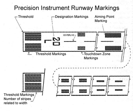

Pikaisesti silmäiltynä kiitotiellä on kynnys (alkupää, sijainti hieman ennen "suojatietä"), pääte (loppupää) ja reuna. Kynnys voi olla myös siirretty. Suomalainen kiitotiesäännöstö:
http://www.finlex.fi/data/normit/5332/TRAFI_20568_03.04.00.00_2012_FI.pdf
^Haastavimmissa olosuhteissa kannattaa luonnollisesti pyrkiä laskussa käyttämään koko kiitotien mitta.
Tuossa kuvassa yllä päätelineille kosketus heti kynnyksen jälkeen merkille 26.
Hornetin pitkäksi menolle mahdollisia syitä: kitkakerroin jarrutuksessa on talvella huonompi. Painava kone ja finaalissa tämän takia vähän reilummin vauhtia.
Silmällä sekä perstuntumalla Hornettikin laskuun tuodaan ja jos koneen istuminen meni kynnykseltä vähän pitkäksi. Muita vaikuttavia tekijöitä voi myös olla myötä- tai sivutuuli. Sekä mahdollisesti jarrutuksen aloituksen kanssa vähän viivettä.

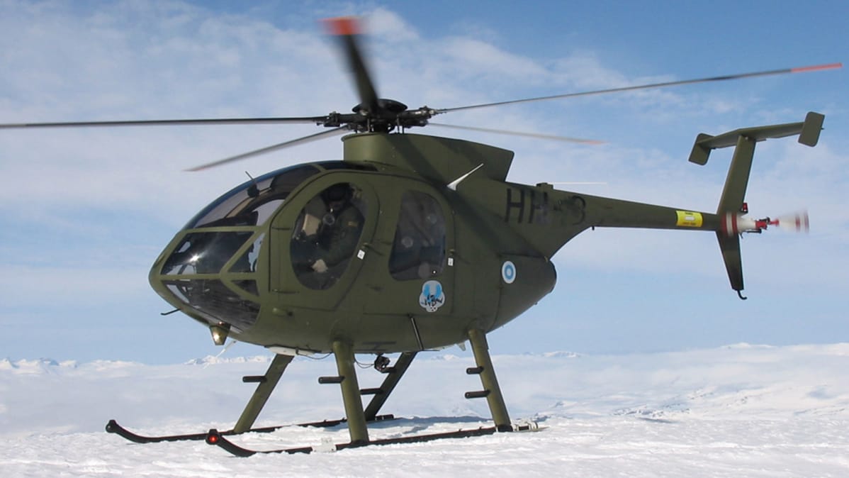

Puolustusvoimien helikopteri teki kovan laskun lentokenttäalueelle Utissa
Koneessa oli kaksi miehistön jäsentä. Kukaan ei loukkaantunut onnettomuudessa.
12.7.2018 klo 14:13päivitetty 12.7.2018 klo 15:02
Kuvassa MD500-helikopteri.Puolustusvoimat
Kouvolan Utissa tapahtui tänään puolen päivän aikaan lento-onnettomuus.
Pelastuslaitoksen tiedotteen mukaan onnettomuudessa puolustusvoimien MD500-helikopteri teki kovan laskun lentokenttäalueelle. Koneessa oli kaksi miehistön jäsentä. Heidät kuljetettiin Utin varuskunnan terveysasemalle tarkastettavaksi.
Helikopterin pyrstö ja pääroottorin lavat vaurioituivat kovan maahanlaskun johdosta.
Tämänhetkisten tietojen mukaan onnettomuudesta ei aiheutunut henkilövahinkoja.
Puolustusvoimat asettaa tapahtuman johdosta tutkintaryhmän.
https://yle.fi/uutiset/3-10301375
Onko @TBman sinulla käsitystä, onko MD500 herkkä vaurioille autorotaatio laskuissa? Paljon harjoitellaan, niin joskus vain sattuu?
MD500 on erityisen turvallinen ja rauhallinen autorotaatiotilanteessa. Roottori on riittävän raskas tasaiseen ja ylläteksömään pyörimiesenergiaan. Myös pyrstöroottori on hyvän vipuvarren päässä. Turbiinin vapaaksi kytkeytyminen tapahtuu myös täysin varmasti ja nopeasti, eli jää tuulimyllyasentoon vetokoneisto.
Korkea teline myös takaa sen, että tilaa alla on loppuvetoa tehdessä.
minun nopea arvioni vahingosta on kaksijakoinen: 1. Skenaario on että oppilas ei tajunnut autorotaation pystynopeutta ja ei saanut konetta vastatuuleen käännettyä riittävän äkkiä jolloin loppuveto jäi myöhäiseksi. 2. Skenaario on että oppilas sai koneen vastatuuleen ja säikähti pystynopeutta maan lähestyessä jolloinnalkoi kiskomaannloppuvetoa liian aikaisin jolloin roottorin liike-voima loppui ja viimeinen 3 metriä tultiin vetovoimateorialla kiihtyvällä nopeudella kenttään ja MD500.sen joustojalakset meni läjään kuten suunniteltukkin on.
Eli tietämättä yhtään tilanteesta nämä villit arviot...
https://kouvolansanomat.fi/uutiset/lahella/b7d35640-2b9d-4670-a764-15e97b0b62bd
