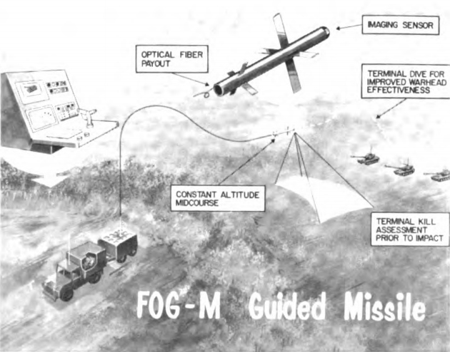

No ehka ei se, mutta otetaanpa laivastolle (USN LCS) tehty pystyynampuva (VLS) Hellfire, joita laivaan laitetaan 24 kpleen moduli (ehtii ampumaankin, eika vain lataamaan), pienennetaan modulien maaraa (Charlie Sheen... shrink to the size of a limo bean -kaavalla) ja tiputetaan Pasin peraan, jaakareiden tilalle.JLTV tankin etätappajana tuskin nostaa karvoja pystyyn.
