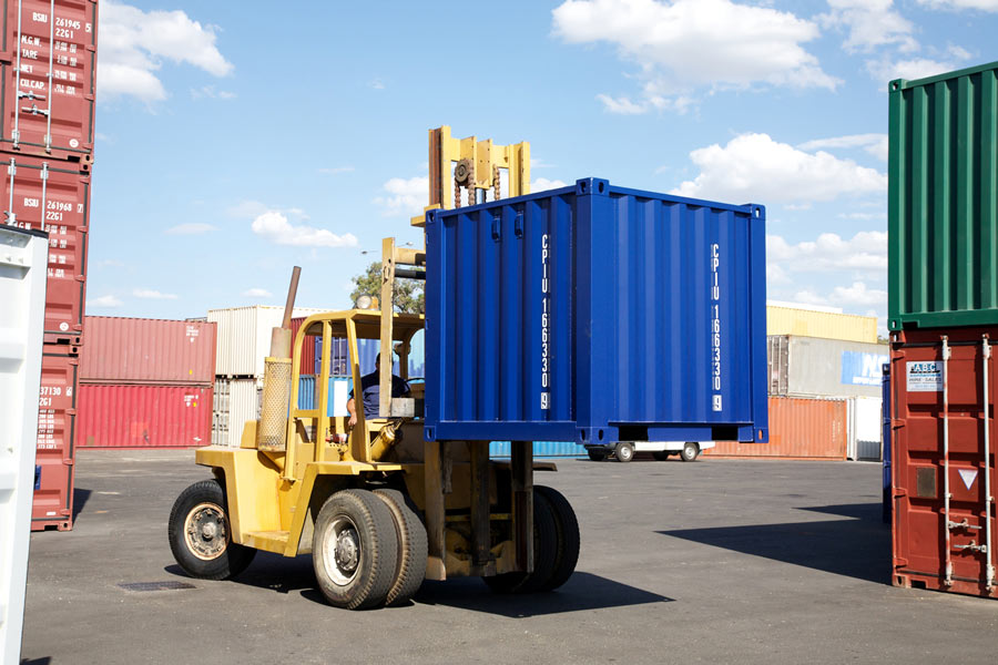

Minua mietityttää nuo konttien päällä, toimien pääasiassa lennokkeja vastaan.
