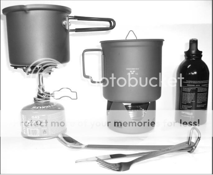

Ruotsin puolustusvoimatkin ovat siirtyneet kaasuun:
http://katadynch.vs31.snowflakehost...om/Downloads/Manual_Soldier_Stove_Swedish.pdf
@Herman30
Mielenkiintoista! Mutta eihän tuossa olla kirjaimellisesti "siirrytty" kaasuun, spriipoltinkin löytyy. Pienellä kaivelulla selvisi, että tällä olisi tarkoitus korvata pakkikeittimet ja trangiat, joka on huollollisesti aika kiva juttu.
Tuohon on näköjään myöhemmin lisätty tuulensuoja, hyvä juttu: http://www.optimusstoves.com/seen/s...0000-optimus-cook-systems-for-swedens-troops/
Lusikka- haarukka- veitsiseitti on kyllä vähän naurettava, LuHa on kyllä muinaisten preussilaisten taidonnäyte!
Pidin mielessä siirrytty sitä että aikaisemmin ei ollut niiden puolustusvoimilla kaasukeitintä. Toki on järkevää edelleen olla spriipoltin myös back-upina tilannetta varten kun kaasua ei ole saatavilla.
Hmm...mitähän naurettavaa tuossa aterinkombossa on? Nykyajan muonapaketeissa on myös levitteitä jolloin veitsi on kätevä levittämään niitä leivälle.
Ja pitkä lusikka on järkevä siinä ettei tarvitse sormia sotkea (niin helposti) kun/jos syö suoraan muonapussista koska ylettyy pussin pohjalle ilman että likaista kättä tarvitsee tunkea sinne.
Lähinnä tuo toteutus tuollaisilla täysikokoisilla ja kokonaan erillisillä kilisyttimillä, neljä erillistä osaa verrattuna LuHaan joka on vain yksi kappale ja menee tosi pieneen tilaan, ja kyllähän sillä lusikalla nyt levitteet levittää, ja tekee melkein kaiken muunkin.
Jokainen erillinen esine on aina yksi enempi hukattavaa, sotilasretkimuonailuun pidän taittuvaa LuHaa kyllä erittäin fiksuna ratkaisuna. Metsässä mättäiden seassa, kiireessä ja pimeässä erillisten kippojen, kuppojen ja kihveleiden kanssa näprääminen on aina sellaista puuhastelua.

Kaasussa on erilailla poweria. Spriikeittimen lämpöarvo on noin 30 MJ/kg, kun kaasulla se on noin 46 MJ/kg.
