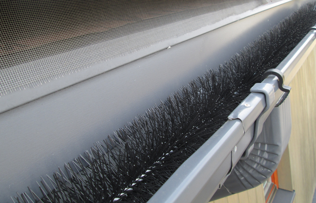

Tässä on seuraava testiveto, räystääseen tätä ja syöksytorven alapäähän tätä se pari kolkyt senttiä niin ei pitäis tulla roskaa ja ääntä. toki edelleenkään tämä ei ole huoltovapaa mutta ehkä kokeilemisen arvoinen.

Vähän on ehkä suolaisen hintainen,mutta voiskohan tuollainen toimia🤔

Rännisuojus / Lehtisuojus 10m - Sadeverikourun suoja - Bhome.fi
Toimiihan tuo... Tukkii kourun ilman että on kourussa ;)
Pitäisi kyllä kuulla käyttökokemuksia ennen tuollaisen hankintaa.
Vaikuttaisi aika otolliselta paikalta kasvustolle.
Kyllähän tommoisen virkaa ajaisi vaikka tiheä verkko? Siinäkin kyllä pientä kiintoainetta pääsee, eli saa ajoittain putsata. Ja lehdet joutuu kuitenkin harjaamaan päältä pois.
