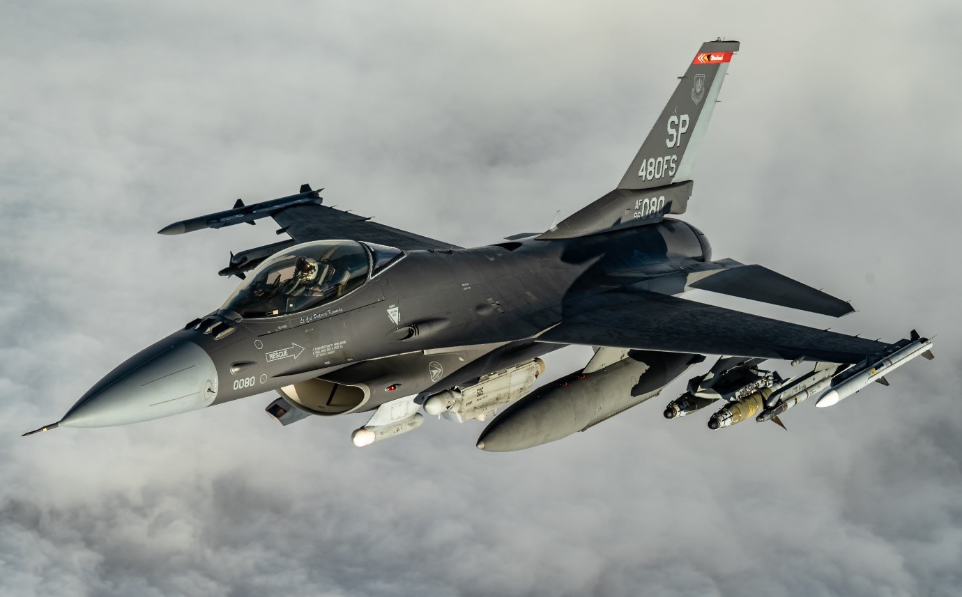

Mie oon miettinyt mitenkä vaikuttas 4 sukupoven koneen havaittavuuteet, jos se pinnoitettas samalla pinnoitteella kuin F-35.
4. sukupolven koneissa käytetään jo nykysellään merkittävästi tutkapoikkipinta-alaa pienentäviä pinnoitteita. Moottorin ahdin ja siivistä roikkuva tavara tuottanee edestä päin erittäin suuren osan 4. sukupolven koneiden tutkaherätteestä (90%?). Jäljelle jäävän, ja jo kriittisimmiltä osiltaan RAM-pinnoitetun, tutkapoikkipinta-alan pinnoittaminen vähän paremmalla pinnoitteella tuskin toisi merkittävää hyötyä. Muista suunnista löytyy vastaavat heikot kohdat, joita ei pinnoittamalla voida poistaa.
