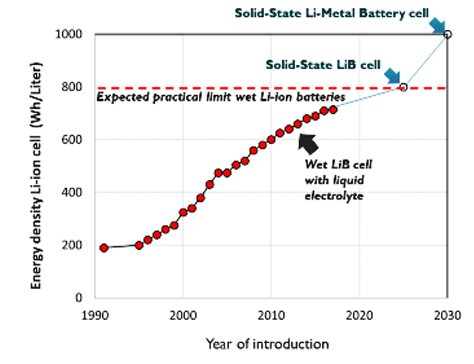

Wikipedian epäluotettavista, mutta suuntaa-antavista tiedoista annetaanKanadan - ja muidenkin - osalta on ihan mielenkiintoista tietää mikä lie tilanne kymmenen-kahdenkymmenen vuoden päästä akkujen suhteen. Alla oleva graafi on ihan satunnaisesta uutisjutusta ja kun mulle sähkö tulee töpselistä niin voi ottaa suolan kanssa.
Kuitenkin, kun tämä yhdistetään vielä erilaisten polttokennojen suureen kehitysasteeseen niin tiedä vaikka tulee ihan uudenlaisia mahdollisuuksia konventionaalisillekin veneille - puhumattakaan siitä että erilaiset automiset paatit joissa ei tarvi miehistöä ,miettiä tullevat yleistymään. Ydinsukellusvene lienee pitkään kingi - mutta erilaisia muutoksiakin voi olla tulossa...
Solid-state batteries - key to greater driving range
With solid-state batteries, electric vehicles should be able to achieve an autonomy (driving range) matching—and eventually surpassing—that of cars with an internal combustion engine.www.eenewsautomotive.com
