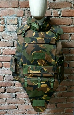

Bundeswehrin käytettyjä sirpaleliivejä on joskus ollut saatavilla. Mutta samantyyppisenhän voi koostaa uutena noista BestProtectionin kamoista (liivi + kaulussuoja + läppä nivusten eteen + ballistiset täytteet noihin kaikkiin) tai vaikkapa Varustelekan valikoimasta, jahka tavaraa tulee taas hyllyyn (esim. tämä liivi, tämä kaulus, tämä alasuoja). Yksi vaihtoehto, jos on budjetilla, on toki laittaa ostoilmoitus tämän foorumin osto-myynti-palstalle.
Ebaystäkin voi katsella tai yrittää googlettaa israelilaisia nettikauppoja (huom! verot ja tullit). Tällainen löytyi, mutta väärässä värissä ja näköjään saa oliivinakin ilman press-tarroja:
Tällainen löytyi Romaniasta. Jälleen väärässä värissä, mutta ehkä sen voi maalata.
