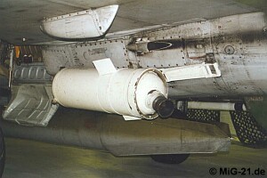

Oliko suomella rakeeti boosterit että se pääse nopeamin ylös lentoratalta?
A rare sight: rocket assisted take-off. This MiG-21MF still wears delivery colours
Hejsan kirjoitti:
Oli suomella niitä!!
Not an engine in the true sense of the word: booster rocket SPRD-99 (seen here on a Finnish MiG-21bis).
