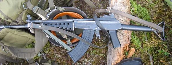

Tuo suomalainen malli sataa olla 1mm korkeampi tai matalampi kuin venäläinen.
En puhuisi asiasta kuin kokemuksesta. RK:ssa käytettynä venäläiset AK:n sivujalat asettuvat huomattavasti korkeammalle, sillä AK:ssa normaaliin tapaan kiinnitetty kiila sijaitsee juuri kädensijan ja liipaisimen yläpuolella, josta matka laatikon päälle on selkeästi suurempi (noin 1 cm ero), kuin tuosta RK:n kiilan kohdalta.
Kuva osoittakoon:
Ja kuten huomaat niin tuo väite kiilan paikasta ei myöskään pidä paikkaansa.
Vaan se on hyvinkin vapaa.
Kun tarkastelee aseen runkoa paremmin, niin huomaa, että asian laita ei olekaan noin. Rungossa on laukaisukoneiston akselitapit ja vaihdin, joiden täytyy osua sopivasti (eikä kiilan kiinnitysruuvit tai -niitit saa haitata koneiston toimintaa), luistin kiskot sisäpuolella (niihin ei voi porata), rungon kevennysleikkaus etuosassa (huomattava seikka RK 62:ssa) ja prässätyissä laatikoissa vielä luistin kiskojen vahvistukset pistehitseineen sekä laatikon niitit. Venäläiselle sivukiilalle on hyvin rajoitetusti paikkoja, ja suomalainen RK 62-mallinen (jota ainakin Value Manufacturing myy myös siviileille) sopii vain tasan yhteen paikkaan.
Tuo RK 62:n rungon kevennysleikkaushan estää RK 95 -mallisten kiilojen käytön ja sitä myöten myös RK 95:n tähtäinkiskojen käytön, koska RK 62:n kiilaan laitettuna RK 95:n tähtäinkisko ottaisi kiinni aseen takatähtäimeen.
Samalla lailla myöskään venäläistä kiilaa ja jalkaa ei voida asentaa RK:hon suoraan, koska se yksinkertaisesti ottaa kiinni takatähtäimeen, etenkin RK 62:ssa, jossa on isompi takatähtäimen runko. Tämä tavallisen takatähtäimen sijainti oli RK 62M -projektissa iso ongelma, niin iso, että jopa uutta, tyhjää kantta harkittiin, kunnes hankintakisassa Value Manufacturingin jalka osoittautui erinomaisesti nykyisen tähtäimen kanssa yhteensopivaksi.
Tässä VM:n sivuilta napattu kuva RK 62M:ään valitusta tähtäinkiskosta (huomioi rungon kevennysleikkauksen sekä takatähtäimen sijainti):
