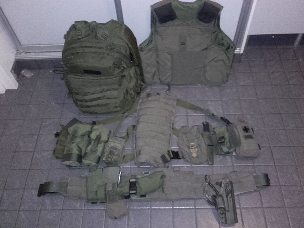

Päivitetäänpä omia tst varusteita.
Nyt on siirryty line ajatteluun aikalaillatäysin.
1. Reppu Camelbackin motherload, od- värisenä. Harkoissa oon pitänyt täällä vaihtovaatetta, pikkupurtavaa, tehtäväkohtaista kamaa jne. Tää on hyvä reppu, käytän myös paivittäin töissä. Rynnäkköreppuna voisi olla pienempi, mutta intin nimikekkin tuolle on, partioreppu.
2. Chestrig. Tacticaltailorin MAV 2-piece. Taskuina savottaa, eaglea. Kykenee kantamaan 5 RK:n lipasta, 3 heitettä (tippuu kahteeen, kunhan löydän LV141:selle taskun), IFAK (käytännössä taistelijan EA-sarja 05), sekä joko Litran juomapullon tai pientarvikkeita. Selässä rakko tasku. Puukko liivissä, koska batle beltissä jotenkin tiellä, tuosta sen saa tarvittaessa käsiinsä. Kuvasta puuttuu CAT olkaimesta roikkumasta.
3. Batle belt. Blueforce gearin. Kykenee kantamaan 1 RK:n lipas 2 pistoolinlipasta, pistoolin ja tyhjiä lippaita. Kuvasta puuttuu valolle tasku.
4. Suojaliivi made by custom. Täysin SHTF liivi. löytyy traumalevyä ja suojausta, mutta kaikki vanhaa. toivottavasti ei joudu käyttämään kaksisuuntaisella radalla, vaikka onkin ns. pv-yhteensopiva.
Kuva anuksesta, mutta koittakaa pärjätä.
Oletko punninnut/laskenut paljon tulee painoa kokonaisuudessaan?
En ole vaivautunu. Chestrig ja batlebelt niin laihoja kuin saan. Suohaliivi painaa sen mitä painaa. Repun paino vaihtelee tehtävän ja vuodenajan mukaan.
Tavoitteenahan mulla oli ja on modulaarisuus. Nyt on helppo skaalata suojaa ja varusteita tarpeenmukaan. Mission drives gear.

Toi cb motherload kulkee mukana _aina_ se on ehkä hivenen isokin mutta onneksi kompressoimalla kutistuu. Talvi tuotti ongelmaa reppuvalinalle, kesällä pärjäis puolet pienemmälläkin repulla. En kyllä ihan pääse kiinni mihin perus jakke jääkäri tarttee rinkkaa? Tiedustelijat sitte erikseen. @vastarannankiiski mutta totta tiiät oman tehtäväsi niin varmasti oot siihen miettinyt tarpeen.
Tukikohta reppu/rinkka sitten erikseen kuten @Stagideus arvasi oikein pallo 85 repulla mennään. Aina niitä ajoneuvoja sen verran löytyy että tukikohta kamat saa sinne tuupattua.

Mikä tuo maastoväreissä oleva kuutioristi on? Lääkintämies?
Ensiapusarja 05. Tästä kuvakulmasta ei näy mutta taskun vetimet on merkattu punaisella.
@Raivaaja n valkoinen lippu on käsittääkseni nir heijastava pimeätoimintaa varten. Eli juurikin ettei kaveri ammu. Mutta varmaan mies tarkentaa kuhan joutaa.

Omasta mielestäni tämä kenttävarustus jää helposti huomioimatta. Taisteluvarustuksen tuunaaminen ja optimoiminen on helpompaa ja usein mielekkäämpää, mutta itselläkin unohtuu helposti se että taisteluvarustuksen täytyy mahdollistaa kenttävarustuksen kantaminen eli taisteluvarustus eri nyssäköineen ei saa haitata kenttävarustuksen luontevaa mukaanottamista ja kantamista. Tämä siis sanelee omasta mielestäni jonkin verran reunaehtoja taisteluvarustuksellekkin. En itse myöskään tuudittaudu liikaa ajoneuvojen tarjoamaan tukeen tässä asiassa, vaikka fakta on se että harva joukko toimii tai taistelee pitkiä aikoja ilman ajoneuvojen tarjoamaa huollolista tukea. Ajoneuvoja ei välttämättä ole lähtökohtaisestikaan tarpeeksi eli niitä joudutaan jakamaan useamman porukan kesken ja niitä joudutaan osoittamaan toisiin tehtäviin pidemmiksi tai lyhyemmiksi ajoiksi, tai ajoneuvoja joudutaan vaihtamaan. Taistelutoiminnassa tietysti tulee myös ajoneuvotappioita. Oma ajoneuvo saatta tuhoutua tai se saatetaan osoittaa jollekkin toiselle joukolle käyttöön pidemmäksi aikaa, ehkä pysyvästikin. Jos reput joudutaan ottamaan kantoon kuten usein joutuu siirryttäessä, on yhden ison kantaminen helpompaa kun kahden pienemmän. Ja hyvän rinkan kantaminen on helpompaa ja mukavampaa kun huonomman ison repun.
Mihin tarvitsee Jakke Jääkäri rinkkaa. No ei välttämättä rinkkaa, mutta ison repun vähintään. Ja kuten edellä, mielummin omasta mielestäni rinkka, koska ne ovat mukavampia kantaa kun löysemmät reput kuten pallokasivitonen. Itse kannan M05 tai M85 repun sijasta isompaa sotilasrinkkaa, koska pakkaan makuupussin rinkkaan sisälle. Tämä toimintatapa vaatii tosiaan isoa reppua suuremman kantolaitteen mutta lopputulos kantamuksen koon ja painon suhteen on käytönnössä sama, kun jos makuupussin pakkaisi pienemmän repun ulkopuolelle. Luonnollisesti minulla on koko ajan kannossa myös tarvittavat remmit joilla makuupussin saa kiinnitettyä rinkan ulkopuolelle jos päätaskusta tilaa pitää saada vapautettua.
Itselläni tosiaan on aina kenttävarustuksessa pakattuna seuraava minimi ympäri vuoden, joka on samalla minimi jolla lähden harjoitukseen. Makuupussi + bivy, makuualusta, vaihtoalusvaatteet + merinovillakerrasto sekä ohut villapaita, varajalkineet, keitin sekä polttoaine, 1-2vrk ruoka, 1-2l varavettä, hygienia- ja aseenhuoltovälineet, toinen sadeviitta sekä "miljoonapussi" josta löytyvät tarvittavat pikkuhilut ja varaosat. Tätä tavaraa en saa Motherlodeen pakattua, en millään. Vaatii isomman kantolaitteen. Talvella tähän tulee vielä päälle villapaita, villahousut sekä talvitakki jotka pakataan vedenpitävästi ja "sipulisäkkimäisesti" rinkan ulkopuolelle että ne ovat helposti saatavissa ilman rinkan avaamista. Osa edellämainituista pakataan suoraan rinkan irroitettaviin sivutaskuihin jotka voi näppäräsi kiinnittää yksin tai kaksin taisteluliivin selkäpuolelle pikkurepun virkaa toimittamaan välppääminen minimoiden. Tuolla kokoonpanolla menen ja se on toistaiseksi omasta mielestäni paras kantaa ja helpoin välpätä kaikista kokeilemistani vaihtoehdoista. Taisteluliivi + rinkka. Siinä olisi itselle motherlode liikaa, en pystyisi sitä mitenkään järkevästi ja turvallisesti ilman hukkaamisen riskiä kuljettamaan mukana siirtymisten aikana.

Katsoin AJJV samaa. Hyvännäköinen kevyt rigi. Hietetaskujen määrä miellyttää meikäläistä. Mutta yhteen asiaan kiinnitin huomiota. Sulla tulee kaikki varalippaat (myös BB:ssä olevat pistoolin ja rk:n) vasemmalle puolelle. Se tekee täysillä lippailla päälle 5kg massan vasemmalle puolelle. Vastaavasti oikean puolelle näyttäisi tulevan verraten kevyttä tavaraa. Tuntuuko että yhdistelmä on tasapainossa täysillä lippailla? Jos on eikä häiritse niin ei sitten mitään. :)

NIR
Katsoin AJJV samaa. Hyvännäköinen kevyt rigi. Hietetaskujen määrä miellyttää meikäläistä. Mutta yhteen asiaan kiinnitin huomiota. Sulla tulee kaikki varalippaat (myös BB:ssä olevat pistoolin ja rk:n) vasemmalle puolelle. Se tekee täysillä lippailla päälle 5kg massan oikealle puolelle. Vastaavasti oikean puolelle näyttäisi tulevan verraten kevyttä tavaraa. Tuntuuko että yhdistelmä on tasapainossa täysillä lippailla? Jos on eikä häiritse niin ei sitten mitään. :)
Eihön se tasapainossa ole. Bb on hyvinkin balansissa pistooli kuitenkin toisella puolen.
Chestrig taasen. Noh kompromissi. Tuollainen splitfront rigin huonopuoli on just tää että lippaat tulee toiselle puolen. Koitin että yks tasku olisi oikealla, mutta ei se ollut hyvä. sitten ei yllä ifakkiin. Toisaalta kivääri on oikeassa kädessä niin kyllä se rankaan tulevan epäsuhdan tasoittaa.

Joo aina menee vähän pakostakin vähän epätasapainoon. Kiloa, maksimissaan kahta ei vielä ehkä niin huomaa mutta tästä useamman kyllä jo huomaa. Ja kompromisseja joutuu aina tekemään. Se on varma.
Mitä mieltä heitteiden paikasta, kun käytössä on 1-3 linjaa kantimia? Tappeluvyössä, chestrigissä vai sekä että? HSGI:n tuplaheitetaskusta, onko kokemuksia?
