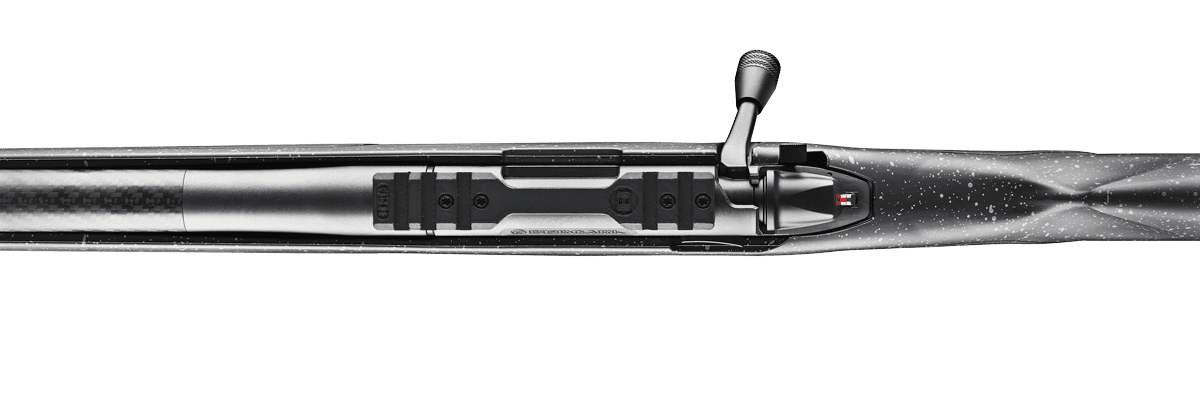

Tänään ei voi olla uskottava tarkka-ampuja jollei sulla ole aseessa pitkää picatinny-kiskoa, johon asentaa pimeänäkölaitteita tähtäinkiikarin eteen.

Tuo pitkä picatinny ei ehkä ole piekkarissa hyvä jos haluaa pidempää matkaa ampua. Kiikarin korkeus säätö saattaa loppua kesken. Tosin kiikareissa joissa on 34mm runkoputki niin niissä on enemmän korkeus säätöä niin kuin Kimin mainitsemassa Delta Javeliinissa on.

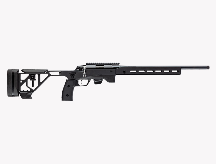

Tikka Ace on varsin varteenotettava vaihtoehto. Sellaisia muutaman kerran käsitellyt ja ampunut, ja voin sanoa että potentiaalia on.
Tarkkuus on totuttua Tikkaa, ase ei ole ylettömän painava niinkuin monet tarkkuuskiväärit usein on, tukki on virtaviivainen ilman mitään kokomittaisia kiinnityskiskoja, mutta silti tarjoaa mahdollisuuden kiinnittää sellaisia jos tarvetta on. Ergonomia ihan kohdillaan, kaliiperivalikoima ihan riittävä vaikka ne ylipitkien matkojen mörkökaliiperit puuttuukin, perän säätövarat riittävät ja ulkonäkökin riittävän ruma täyttääkseen taktisuus-nälkäisten tarpeet.
Taittoperällinen vaihtoehto olisi vielä namumpi. Hinnoiteltu oikein kilpailukykyisesti.
Niin kyllä tuo Tiksin Ässä olis hieno peli:
Kiinnostaako itseä ?
Ei vähääkään. ;)
Tämä olisi aika valmis peli. Kallistettu picatinny, hyvä tukki, sivuhihnalenkit ym. Ehkä laukaisua pitää fiksailla keveämmäksi. Jos hintaa ei tarvisi miettiä niin kyllä sen uuden tikan ratahommiin mielummin ottaisi. Jos perus t1x vaihtoehtona niin silloin ottaisin bergaran. Saa rahalla enemmän vastinetta.
