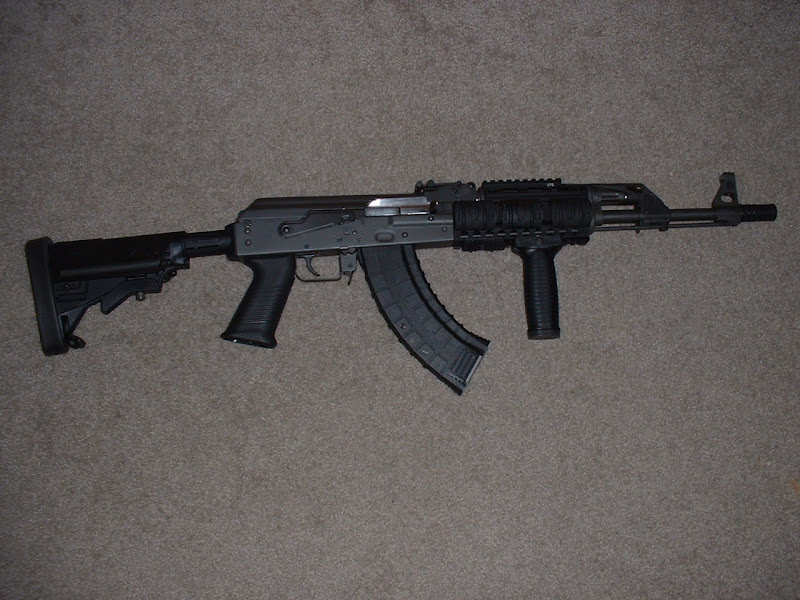

Tuollainen tuunaaminen ei ole edes kovin kallista loppujen lopuksi.
Jos Puolustusvoimien ostamalle kiinalaiselle Kalashnikoville määritetään hinnaksi 80-200€ (500-1000 markkaa) niin kohtuuhinnalla aseen ergonomia saadaan ainakin ”siedettävälle” tasolle. Varsinkin jos verrokiksi otetaan kotimaiset rynnäkkökiväärit.
Tuonkaltaiset osat ovat sivukiskoa lukuun ottamatta sellaisia, jotka käyttäjä pystyy kotiolosuhteissa vaihtamaan alkuperäisosien tilalle ilman erityisiä työkaluja tai osaamista.
Tukin, pistoolikahvan ja kädensijan vaihtoon menee noin parikymmentä minuuttia ensikertalaisella jos osiin ei tarvitse tehdä muutoksia. Riippuen sovitustöiden määrästä pahimmillaankin siihen menee pari tuntia.
Osien hinnat ovat ihan kohtuullisia. (Hinnat laskettu suomalaisten asekauppojen yksityishenkilöille tarkoitetuista hinnoista yläkanttiin pyöristäen. Suoraan valmistajalta tilattuna hinta olisi alempi.)
- Teleskooppiperä ja tuubi ~100€
- Kädensuojus ja kaasumännän suojaputken korvaava osa kyllästettynä picatinny-kiskoissa (alla, päällä, sivuilla) ~ 70€
- Pistoolikahva ~ 30€
- Vertikaalikahva ~ 30€
Ilman optista tähtäintä, bipodia, suujarrua, äänenvaimenninta tai taktista valaisinta osien yhteishinta siis on alle 250€ ja noilla em. osilla aseen käsiteltävyys on ainakin samalla tasolla ja jopa parempi kuin Sakoissa / Valmeteissa. Myös tarvittavien lisävarusteiden kiinnitys onnistuu helposti.

Kaasumännänsuojaputken tarkoitus kalashnikoveissa on ohjata kaasumäntä liikkuvien osien palatessa eteen takaisin kaasuportille. Suojaputki toimii siis ohjurina. Ilman kaasuputkeakin kalashnikov toimisi kunhan liikkuvat palaisivat aina tarkasti takaisin paikalleen eivätkä löysien sovitusten vuoksi tökkäisi esim. kaasuportin reunaan sulku jääden auki. Kaasumännän suojaputki ei siis toimi tiivistävänä sylinterinä männälle. Nuo halvimmat sekundakiskot (Made in Israel yleisimmin) ovat muovisia ja parhaimmillaan vain muoviosa vaihdetaan normaalin aseen mukana tulevan kaasumännänsuojaputken alk. per. puu/muoviosien tilalle. Tämä ei ole mikään tarkkuusalusta varsinkin jos halutaan rakenteellista tarkkuutta lähteä hakemaan niin suojaputken pitää olla löysästi kiinni aseessa joka taas ei palvele optiikkaa. Jos optiikkaa haluaa kiinniittää kaasumännän suojaputkeen on ainoa tapa siihen sellainen, joka kiinnittyy kiinteästi kiinni piippuun pannoilla (esim. Ultimak). Tällöin kaasumännän suojaputkea ei tietenkään voi purkaa pois menettämättä kohdistusta mutta ei hätää. Alumiiniin ei juuri paskaa jää kiinni ja se ei ruostu. Toisekseen puhdistuksen voi suorittaa ruiskuttamalla hieman öljyä ja hinkkaamalla vaikka haulikolle sopivilla piippuharjoilla enempiä paskoja pois. Ei ole ongelma. Myöskään alk. per. kaasumännän suojaputkea eri erityisemmin tarvitse huoltaa kuten RK:n kaasumännänsuojaputkea varusmiespalveluksessa. Siinä missä RK:ssa mäntä oli tähtimäinen ja putki sileä kalashnikoveissa mäntä on sileä ja suojaputki uritettu joten kovin puhtaaksi sitä ei saa irtiottamallakaan. Lisäksi kalashnikovit ovat sen verran väkivaltaisia laitoksia että pienet epäpuhtaudet eivät paljon vaikuta toimintavarmuuteen. Luistimäntälukkoyhdistelmän paino, ylikaasutuksen antama nopeus ja jäykkä palautusjousi kyllä työntävät tieltään palojätteet ja laitos pelaa vaikkei kiinnittäisi melkein ikinä huomiota kaasumännän suojaputkeen jos sinne eksyvät roskat ovat vain palojätteitä.

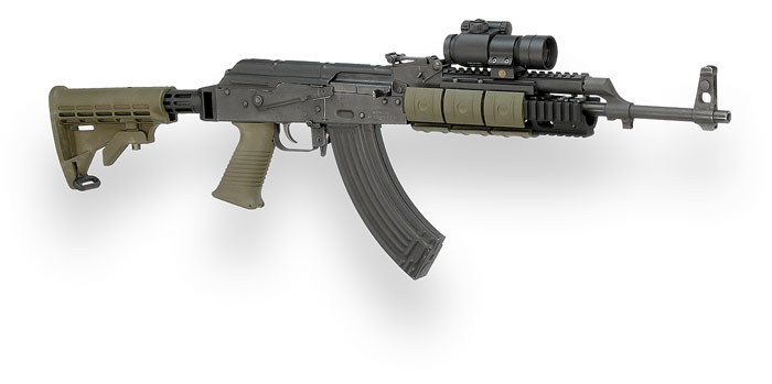

Kuvassa on myös TDI/CA ja muiden israelin/amerikan halpaihmeiden lisäksi Leapersin/UTG:n kiskohässäkkä. Murometallia Kiinasta. Jos noista jotain oikeasti haluaa myös optiikan kiinnitykseen käyttää niin valinta on Ultimak. Yläosa kuluttajahinnoin n. 100 dollaria ja alakisko 200 dollaria. Myöskin Samsonilta, Krebsiltä ja Midwestillä tulee asiallisia kiskoja. Pelkän etukahvan (ei todellakaan mikään välttämättömyys) ym. kiinnittämiseen riittää toki halppismallinen etutukki (mielellään lämpösuojalla) jonka hinta on n. 40 dollaria kuluttajalle.
On naurettavaa laittaa jotain Eotechin tähtäimiä kalashnikoveihin kun ne on juuri suunniteltu AR-15:ta varten jolloin kalashnikoveissa tähtäinlinja nousee turhan ylös ja poskituki menetetään. Tätä voi sitten paikkailla poskituilla (ja uudella perällä) mutta siinäkin karataan taas kauas siitä mikä olisi optimaalista, matala piipputähtäinlinja ja tähtäinten co-witness. Onko muuten PV:n DDR-pyssyissä ja Norincoissa edes sivukiilaa valmiina? Sitä mitä aseisiin suomalaiset tarvitsisivat olisi optiikkaa pimeällä ja valoisalla toimimiseen. Jokin perän tai kahvan vaihtaminen parempaan on täysin triviaalia. Heikoin lenkki on lähes aina käyttäjä, tässä tapauksessa ampumista harrastamaton. Ja siitä syystähän ne aseet "massavanhenevat" koska PV ei sijoita porukkaa sodan ajan joukkoihin koska kokardeja ei ole jakaa kaikille ja koska kokardeja ei ole jakaa on aseet romutettava... Kokardin voi jokainen korvata jollain muulla esineellä kuten vaikkapa maastopuvulla. Massavanhentuminen on tekosyy jolla reservin määrää ja maanpuolustusta ajetaan alas. Motiivit toimintaan on itse jokaisen selvitettävä.
Henkilökohtaisesti näen parhaana Kalashnikovina sellaisen josta käyttäjä itse pitää mutta jos käyttäjä tietää vähääkään oikeasti ammunnasta niin varusteet näkyvät sitä mukaan eli ase on oikeasti varusteltu hyödyllisin ja ammuntaa helpottavilla ratkaisuilla tai sitten se on karvalakkiversio eikä varusteltu vain sillä perusteella mikä näyttää parhaalta ja kuinka joku vielä typerämpi poseeraaja (ei ampuja!) varusti aseensa. Reserviläinen, sivari, kapiainen, poliisi tai kuka tahansa varustaa itse parhaiten aseensa kun se on kotona ja erilaiset lisäosat voi testata läheisellä ampumaradalla tai takapihalla joko itse tai kaverien (siis sellaisten jotka osaavat ja ampuvat) suositusten mukaan. Myöskin ampumataito syntyy ja ylläpidetään tällä tavoin. Muu on itsepetosta.
Hyvä täsmennys. Noihin TDI Armsin ja FABin kiskoihin ei tosiaan kannata laittaa muutakuin valaisinta, bipodia ja vertikaalikahvaa. Jos sellaisille on edes tarvetta. Tuonkaltaisessa käytössä riittävät oikein hyvin eivätkä ole mitään sekundakamaa, vaikka tähtäimille eivät kelpaakaan.
Perän vaihto ei ole välttämättä huono vaihtoehto jos aseen alkuperäistukki on mallia kiinalainen lapsisotilas. Ressukivääreissä niitä on ainakin ollut. Käytännössä uusvaihtoehdot ovat joko luurankoperä tai teleperä.
Pistoolikahvan vaihtaminen on tosiaan ihan turhaa, mutta menee samalla kertaa näppärästi ja kyllähän tuollaisen uritetun kahvan tuntuma on parempi. Ei kuitenkaan mikään välttämätön tai edes tarpeellinen asia vaan pikemminkin hifistelyä. Sekin on kyllä sallittua, koska tarkoitushan on muokata asetta itselle sopivammaksi.
Vertikaalikahvaa en itsekään käytä, koska minulle lippaan tyvi on paljon luontevampi kädensija. Jollakin toisella taas ei…
Kiskot kuitenkin antavat mahdollisuuden aseen muokkaamisen käyttäjälleen sopivammaksi ja samaan kiskoon menee bipodi hyvin.
Kaikki AK-sukuiset (ei edes kaikki Norincot) eivät ole horopiipuilla ja hyvään yksilöön on ihan ok laittaa optiikkaa siinä missä Arskaankin.
Esimerkiksi matala sivujalka ja avoin punapiste on ihan ok yhdistelmä eikä tarvitse edes välttämättä poskipakkaa. Tai lapsisotilastukilla kyllä tarvitsee, mutta teleperällä ei.
Tietysti jos ampuu tosissaan kilpaa esim. SRA:ta niin 7.62x39 kivääri kannattaa pitää vakioluokassa, mutta se on nyt sivuseikka.
Totta. Ase ei automaattisesti muutu sen paremmaksi, vaikka siinä olisi kaikki mahdolliset kilkkeet, mutta sen käsittely muuttuu nopeasti huonommaksi kuin vakiokuntoisen jos tavaraa on liikaa tai huonoin ratkaisuin kiinnitetty.
Ehdoton pidättäytyminen karvalakkimallissakaan ei ole mikään itseisarvo. Sopivasti ja käyttäjän tarpeet ja tottumukset huomioiden varusteltu ase on yleensä parempi. Muutosten ei tarvitse edes olla kovin isoja. Vrt. Glockin alkuperäistähtäinten vaihtaminen.
Loppujen lopuksi on ihan sama onko ase ”avoimen luokan” vai vakio, ampuja ratkaisee.
Mikä parasta, Ultimakin yläkiskohan on yhteensopiva suoraan tai muutamalla viilan pyyhkäisyllä noiden alaosien kanssa.
