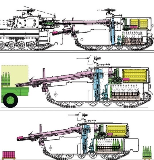

Kyllähän K10 latausvaunu antaisi taistelunkestävyyttä ihan toisella tavalla kuin kuorma-auto/kontti ja ryhmä ukkoja metsikössä.
No entäs sitten se K10? Kai sekin täytyy jossakin ladata? Kannattaako suotta tehdä lataamista kahta kertaa, jos voisi tyytyä lataamaan K9:n suoraan kontista?
Veikkaisin, että K10:n lataaminen käy helpommin.
Tässä kuvassa selittyy miten K10 lastataan:

Kysymys vaan kuuluu, että jääkö tykkejä hankkimatta, jos latausvaunuja hankitaan. Vai saadaanko rahaa nimenomaan noiden laturien hankkimiseen? Sitten on vielä huolto ja koulutuskulut noille latureille siihen päälle.
Kyllähän siinä niin kävisi että ainakin tässä vaiheessa tykkejä tulisi sitten vähemmän. Mikä lie tuollaisen härvelin hinta suhteessa tykkiin?
Siitä saattaa puuttua joitakin kalliita komponentteja, mutta on itsestään erikoisvaunu joita tuotetaan vähemmän kuin perusmallia, joten ero tuskin on suuri.
