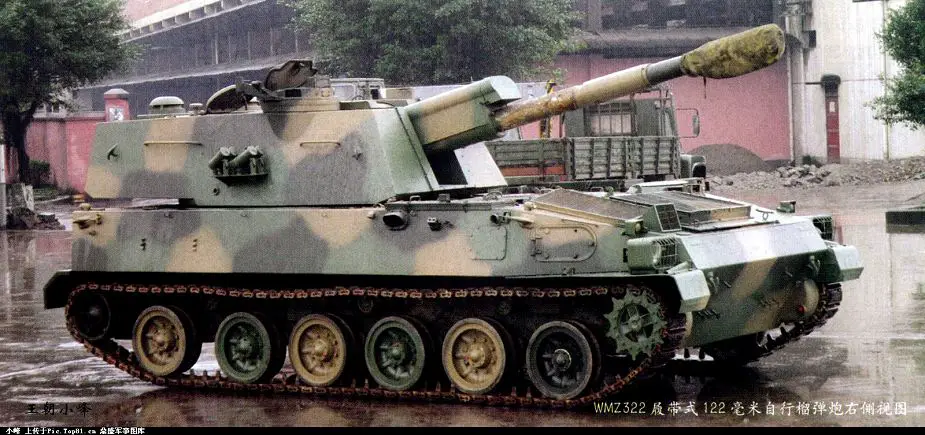

WMZ322_SH-3_122mm_tracked_self-propelled_howitzer_China_Chinese_army_defense_industry_Internet_925_001.jpg
The WMZ322 is a 122mm tracked self-propelled howitzer designed and manufactured by the Chinese Defense Company NORINCOP (North Industries Corporation). First information about this artillery systems was released in 2005, but NORINCO has never published technical details about the product. According some Chinese military sources, the WMZ322 is proposed for the export under the name of SH-3. The WMS322 offers for mobility and fire power thanks to its computerized firing control system. According a pictures released on the website China Military, the WMZ322 is in service with the Chinese armed forces. In November 2017, President Paul Kagame’s office releasing a picture on its Flickr account showing one SH-3 that participated in a military exercise in Rwanda under the code name ‘Hard Punch II’.
https://www.armyrecognition.com/chi...acked_self-propelled_howitzer_data_china.html
Olisiko tästä 122mm kaluston korvaajaksi?
The artillery weapon system is fitted with a semi-automatic loading system offering a rate of fire of 6 to 8 rounds per minute. The main gun has a maximum firing range of 18 km with standard ammunition, 22 km with EFRB (Extend Range Full Bore) and 27 km with RAP (Rocket Assisted Projectiles) ammunition. The vehicle can carry a total of 40 ammunition.
Hyvinkin, mutta kaluston ostaminen Kiinasta voi olla turvallisuuspoliittisesti vaikeaa. Vaikka onhan meillä ollut hyvät välit Kiinan kansantasavaltaan jo vuodesta 1944, minkä osoituksena oli myös tämänvuotinen valtiovierailu - ongelmaksi voi kuitenkin muodostua tiettyjen länsivaltojen kanta isompien kauppojen kohdalla.
Jos tuossa olisi aseena vaikkapa 122 K 60:n tyyppinen pitkäputkisempi kanuuna, niin sillä saavutettaisiin tiettyjä etuja kuten pidempi kantama (25 km perusampumatarvikkeella). Taitaa kuitenkin olla niin, että pitkäputkisemman ja pidempiä, suurempia panoksia käyttävän kanuunan asennus vaatisi raskaamman alustankin.
